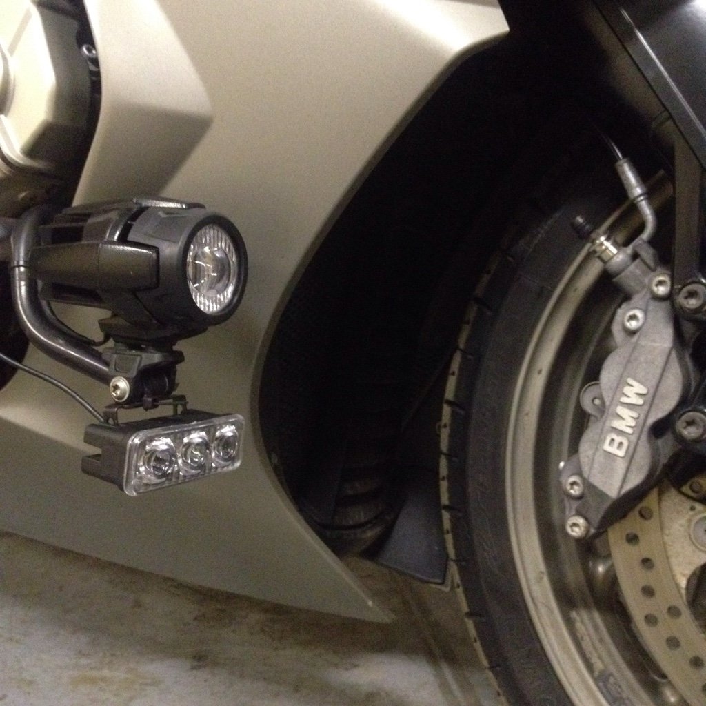

Я себе приобрёл вот такие, но пока не подключил. Определяюсь с местом расположения
Короче, отслужили один сезон. Света не прибавляют! Как стробы работают хорошо, но! Из-за низкого расположение самих фонарей, ваще никто их не замечает))) в каком бы режиме они не моргали. Демонтировал и в топку! Не рекомендую...

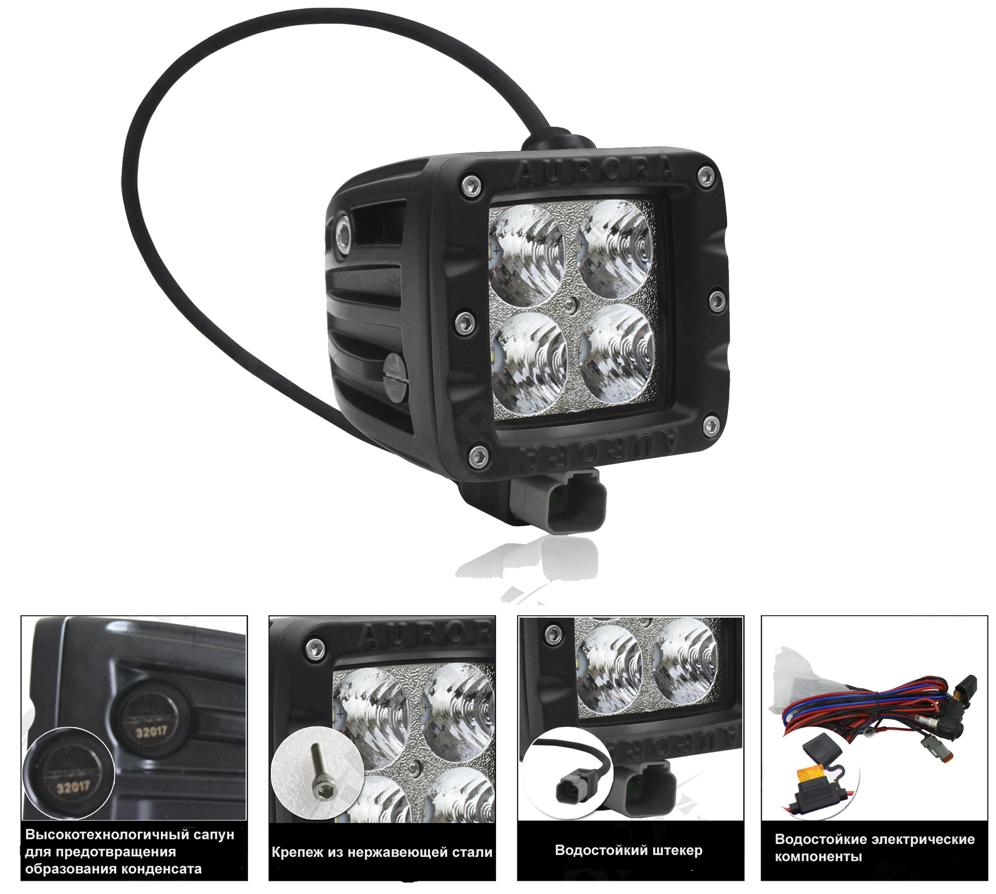

по совету местных поставил 2 простые фары Aurora ближнего света ALO2 (есть еще дальний и совсем ближний, заполняющий)
Стоят 1/3 от Rigid, отъездили три сезона, светят отлично. проблема была пока не поменял галоген ближнего света в основной фаре - ближний свет авроры был мощнее чем галоген ближнего света основной фары и в темных местах приходилось отключать его. После перехода на светодиод (от cyclops) в головной фаре - проблема исчезла - все впереди ровно залито белым светом. кто передо мной ехал все отмечают что видно меня в потоке стало отлично и лучше чем на жидком гусе с ксеноном и родным допсветом.

За подсказочку спасибо! Aurora ALO там действительно несколько видов... Нашел вот такой вариант Aurora ALO-2-D1J http://www.atvx.ru/collection/working-series/product/aurora-alo-2-d1j Главное что в описании есть фраза :"предназначенном для дорог общего пользования". Единственное ширина пучка - 90°, высота - 53° не совсем нужен наверное такой угол...?!
П.С. Пытался найти производителя в интернете, думал Китай, но на Алиэкспресс нашел ток такие:https://ru.aliexpress.com/item/3-12-4D/32843229775.html?spm=a2g0s.8937460.0.0.12992e0ejtDHj4
Аврору нашел ток на Амазоне https://www.amazon.com/Aurora-Double-Working-Light-Driving/dp/B013RKZ356

у меня старая модель вот такие http://www.atvx.ru/collection/working-series/product/aurora-alo-2-e4t
думаю докупить к ним дальний свет еще и на кнопку дальнего подключить.
китай стопроцентный. даже не сомневайся. я думал на пару сезонов но уже три сезона светят и пока без заметной деградации
