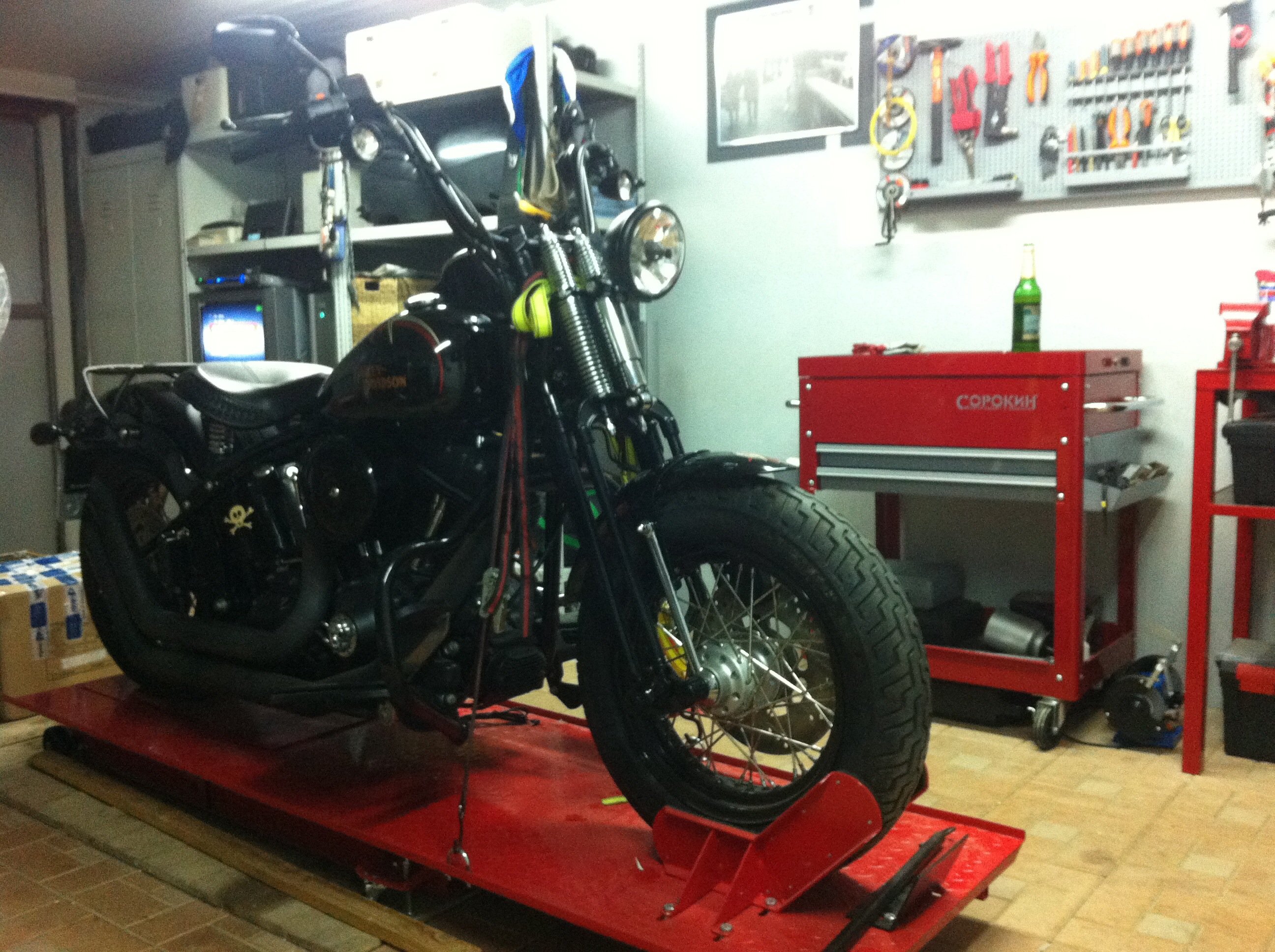

Немного поменял концепцию
xxlich
564
Красивый мот получился. Если критика принимается, то на мой взгляд переднее колесо напрашивается побольше радиусом. Так, чтоб стиль соблюсти...
Спасибо за оценку ;) критика всегда принимается, по колесу пока думаю

Крайнее фото, немного облегчил, на стенде на 155hp и 225Nm
Закончились форсунки, взял на 80сс больше, но это уже после НГ ;)
До стенда пару раз тестил на телеметрии, результат 1-2-3 букс (на мишлене) - 11.2
Поставил МТ Drag надеюсь улучшится ;)
