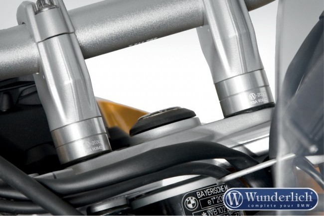

Проставки 20 мм от Wunderlich

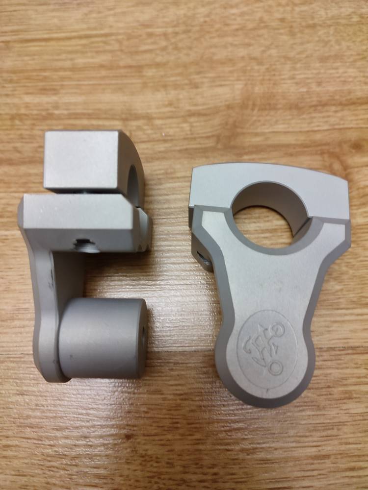

Я вот такими пользовался. Делал кто то из форумчан. Снял перед продажей мотоцикла. Регулируются и по высоте и по вылету. Могу дать на пробу. Если понравятся о цене договоримся. IMG_20211001_192802.jpg

Я вот такими пользовался. Делал кто то из форумчан. Снял перед продажей мотоцикла. Регулируются и по высоте и по вылету. Могу дать на пробу. Если понравятся о цене договоримся. Посмотреть вложение 102064
Отправлено с моего M2101K6G через Tapatalk
Ставил такие, мопед точно такой же как у автора вопроса, не прокатят они, тросов не хватит и руль будет выворачивать при малейшем падении, рычаг большой слишком получается, а точек крепления всего 2, не 4 как на 1200, на 1200 такие стояли, был очень доволен, но увы

Длины тросов хватает. Во всех диапазонах.. Мот был 2016 года f800gs adv.

5₽ за проставки от вундера дорого?))
дешевле будет только хлам на али
При всем уважении к этой фирме, рука не поднимается отдать такие деньги за две втулки и два болта, себестоимостью 200 рублей (утрированно конечно). :pardon:

Меня все устраивало. Как писал выше, могу дать на тест... Дальше решение примете сами.

3см на данный мопед оптимально, ничего не переделывал, 5см уже перебор, как писал выше надо менять тросы + такого плана проставки не катят изза 2 точек крепления руля, нужна какая то соединительная пластина меджу ними, чтоб руль не скручивался от малейшего падения
