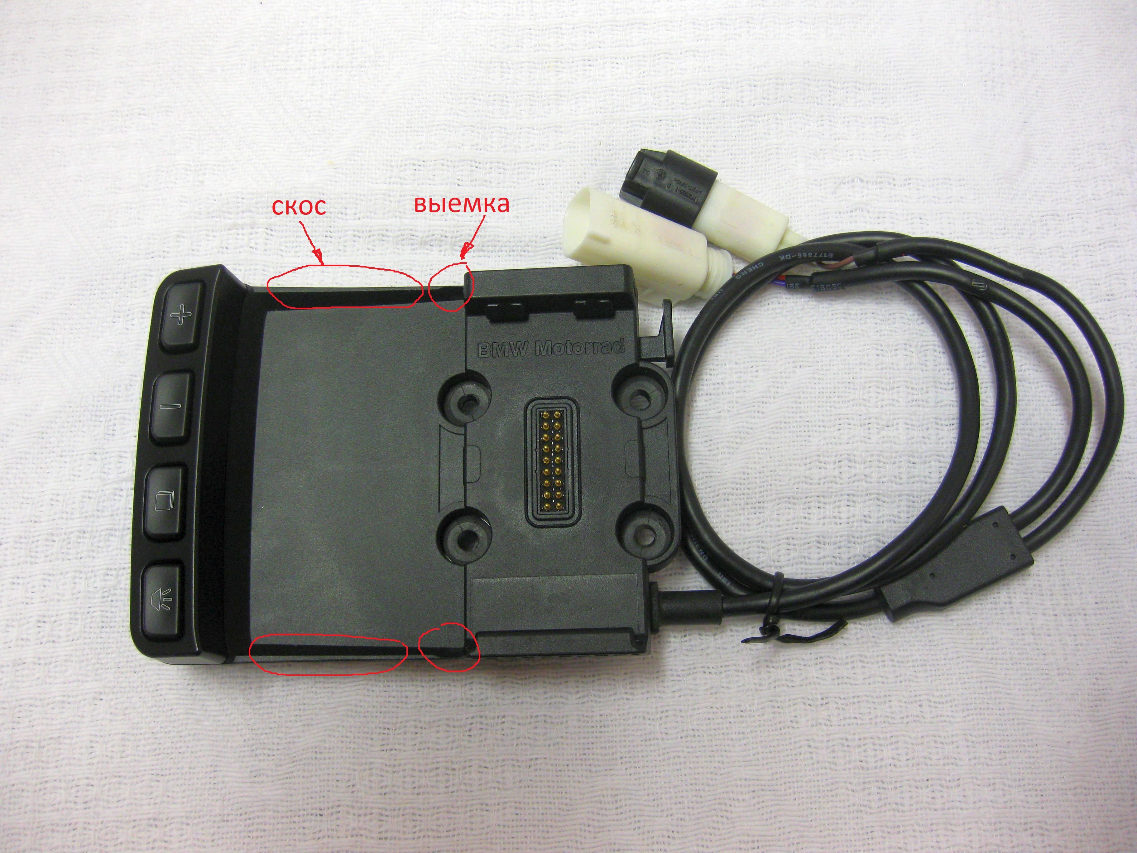

5-а в 4-й кредл входит чуть с усилием и небольшим перекосом.

Вот кредл от 5ки.
Указал места которые надо доработать в 4ке. Входить будет без усилий и перекосов.
Просто острым ножом срезаешь и все.
Делал себе также.

Значит так, купил я 5й нави, кредл у меня от 4. (Подточил там бока и все встало, всё норм)
Ну и как всегда нужна помощь зала- Когда хочу записать в него свой мотоцикл, там есть такая кнопочка- Мой мотоцикл. Пишет что это только при включённом зажигании, хотя всё включено, мот работает.
