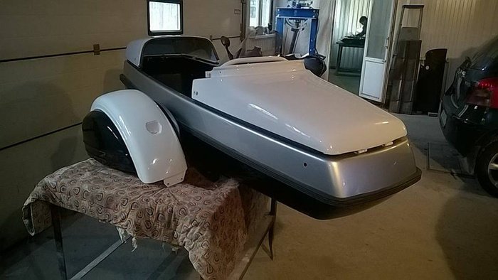

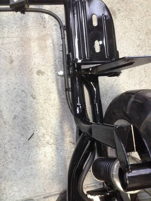

Алик! Следим внимательно и ждем продолжения! и вопрос по ходу....быстросьемность конструкции предусмотрена? Немаловажно ИМХО....
Кормящий Отец
27
Banska Stiavnica
  2. URAL

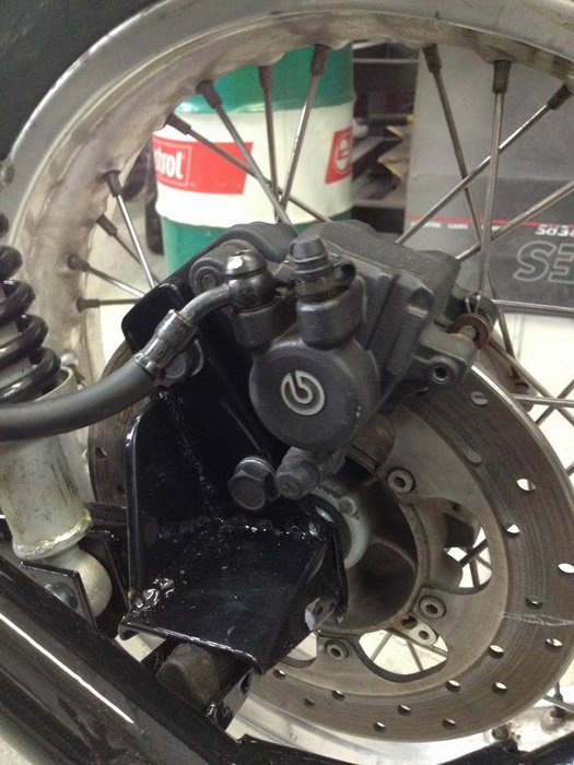

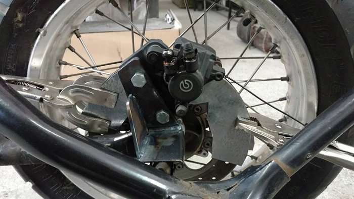

Да, 30 минут прицепить/отцепить. Контур тормоза на коляску отдельный независимый, разгерметизация при снятии коляски не происходит.

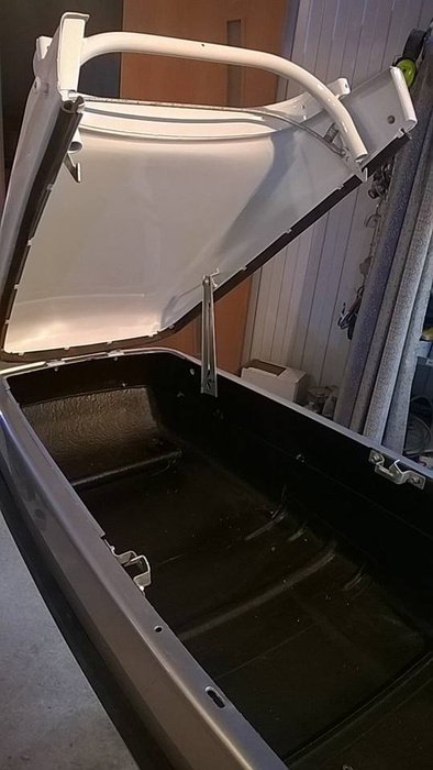

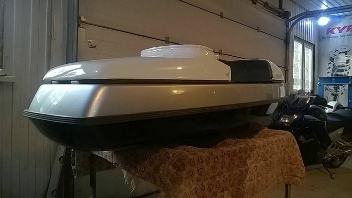

Алик! А что планируется по внутренней отделки лодки?
Ничего. Покрыта антигравийкой и резиновый коврик на пол. Если обклеивать чем то изнутри - это всегда повод держаться воде и делать сквозные дырки. Я не сторонник "ковров" изнутри.

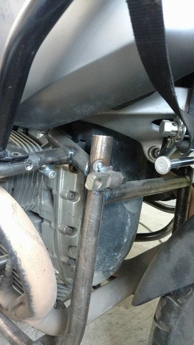

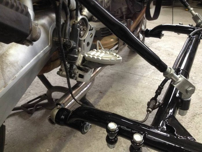

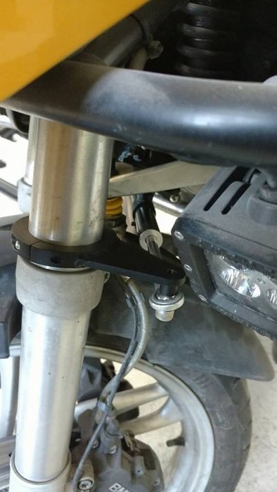

Ён_
9,544

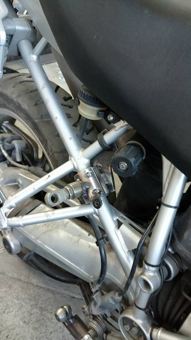

Задняя растяжка не будет держаться. Я думал что-то грамотное сделали с этим креплением, ан нет:)))
Сделайте, хотябы, примерно как у меня.
