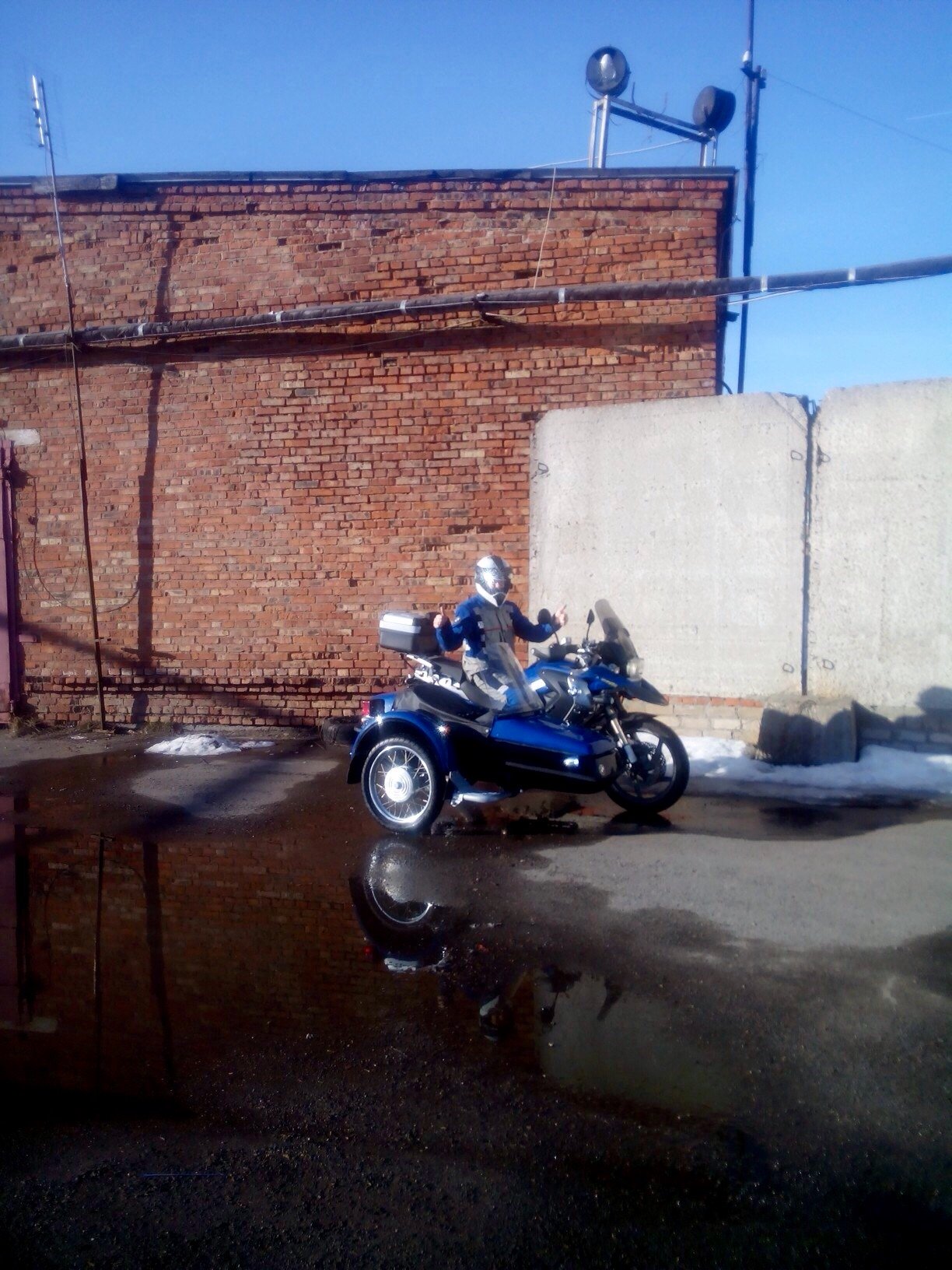

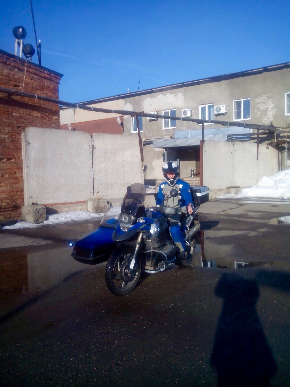

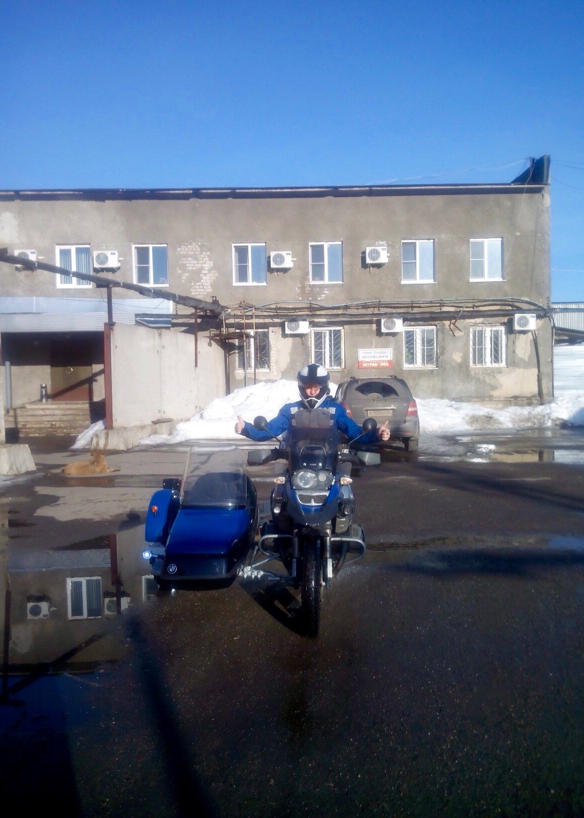

Посмотреть вложение 45262 Посмотреть вложение 45260 Посмотреть вложение 45261 Ну вот и состоялся первый полноценный выезд
Который показал , что Гусь может обойтись без рулевого демпфера
Но, на малых скоростях , лучше , все таки пусть будет!
Поэтому буду его ставить
