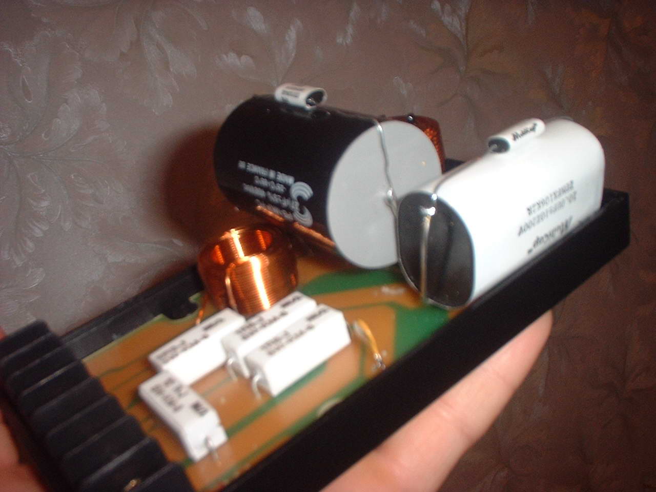

Короче поставить родные кроссы не представляется возможным, их размер превышает любое свободное пространство(
Espan
1,113
Разобрать кроссы, предварительно отслушать)) спаять компоненты навесным монтажем, по дорожкам можно вкурить что да как, и бинтуем...

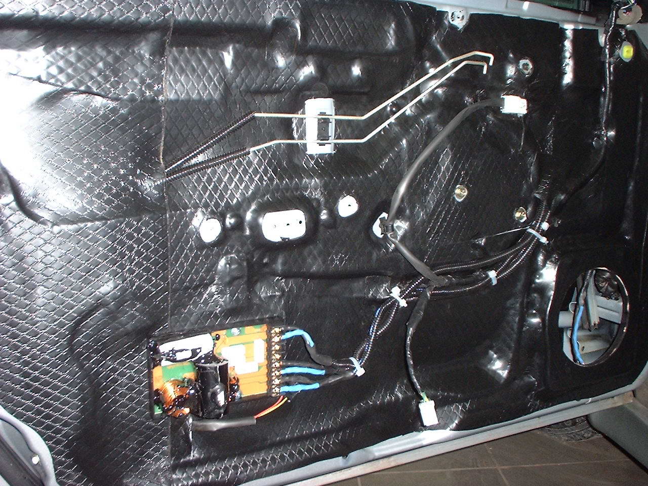

dude
1,974
Ленинский проспект
  2. BMW K 1300 R
тож именно так и поступил: снял крышку,выкинул родные электролиты напаял нормальные пленочные конденсаторы
и приклеил на дверь
понятно что не мотоцикл, но подход тотже
