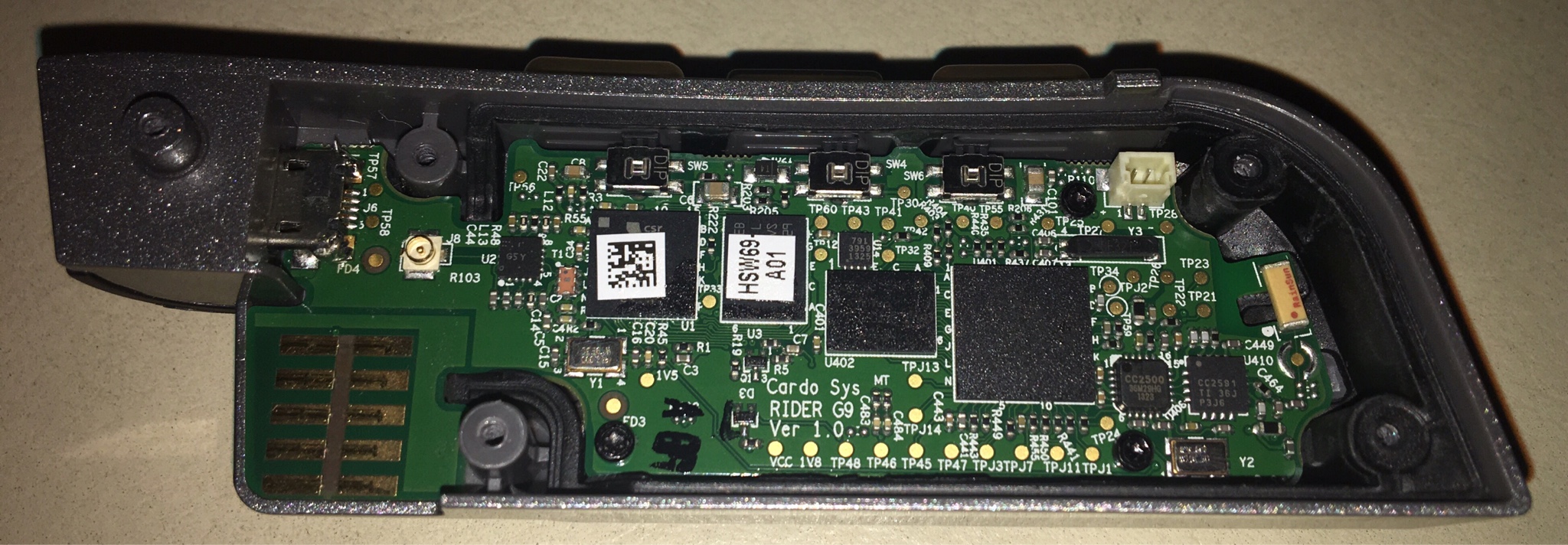

Лежит на столе горелое G9. Микросхема зарядки ещё чуть пахнет даже. На чипе маленький кратер с подтёками лавы. Сам контроллер зарядки там на редкость унылое говно и будет часто гореть, там нет защиты по току от слова совсем. То есть, если батарейка кирдык, то за ней сразу умирает чип, а он маааленьки и припаян к матери в не особо легкодоступном месте. Если батарейка просто села, а зарядник даёт больше 600мА, контроллер тоже горит тк ограничить ток не может тупо. Говна кусок. Заряжать G9 надо только от компа или дохлой зарядкой в 500мА. Я держу такую в гараже всегда включённой. Теперь, для зарядки от мотоцикла думаю спаять переходничок -- ограничитель тока. Пидарасы -- разработчики этого железа.
Контроллер зарядки не выпускается уже давно, найти его сложно. Я, вот, ищу, но как-то негуманно по цене получается и партии большие. Это ещё, если одновременно с этим чипом не погорело ещё что-то. Такие дела.

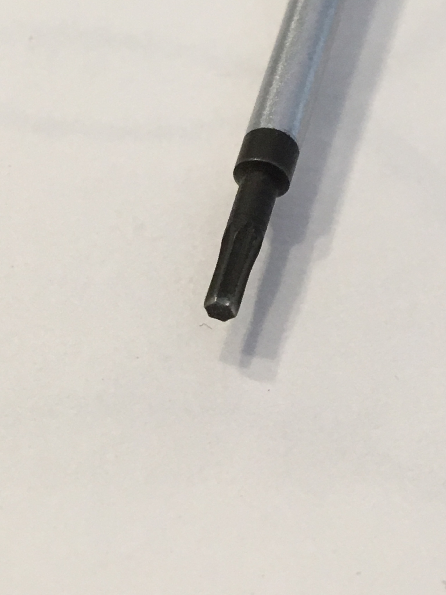

Поменять батарейку сможет любой дебил, если он не косорукий и умеет держать отвёртку. Надо открутить 5 винтов (один за антенкой спрятался) привычным нам торксом, вынуть батарейку, не оторвать при этом антенну, которая приклеиться может к батарее (это такая белая крупная деталь на плате), вынуть разъём из гнезда и опаньки -- пора ставить новый аккумулятор. Потом собрать. Всё.

А не подскажешь, случайно, что за микросхема контроллера зарядки там стоит? а то лежит 2 трупа по маркировкам вообще не могу ничего найти... Знать бы маркировку... Специфика работы позволяет находить и заказывать практически любые микросхемы.
TheShar
39
Не производят больше этих контроллеров, причем давно.

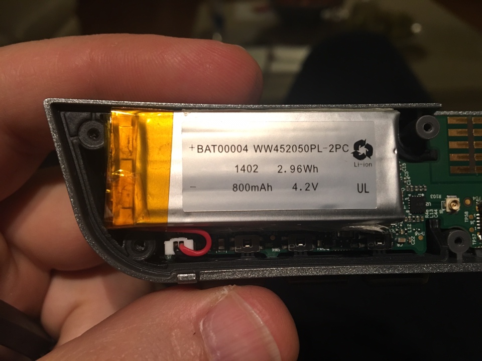

После 5 лет использования устали аккумуляторы в 9Х.
Хотел поменять гарнитуру, но неохота ставить в старые шлемы.)))
А новые шлемы тоже неохота покупать. Короче всё от лени)))
Раскурочилил я своих две гарнитуры....
Внутри вот такие аккумуляторы.
Всякого тут напихано. Для гуманитария выглядит как расчленёнка. Сразу видно что вещь сложная, а потому недешевая)))
Аккумуляторы заказал из Германии. Цена за оба...

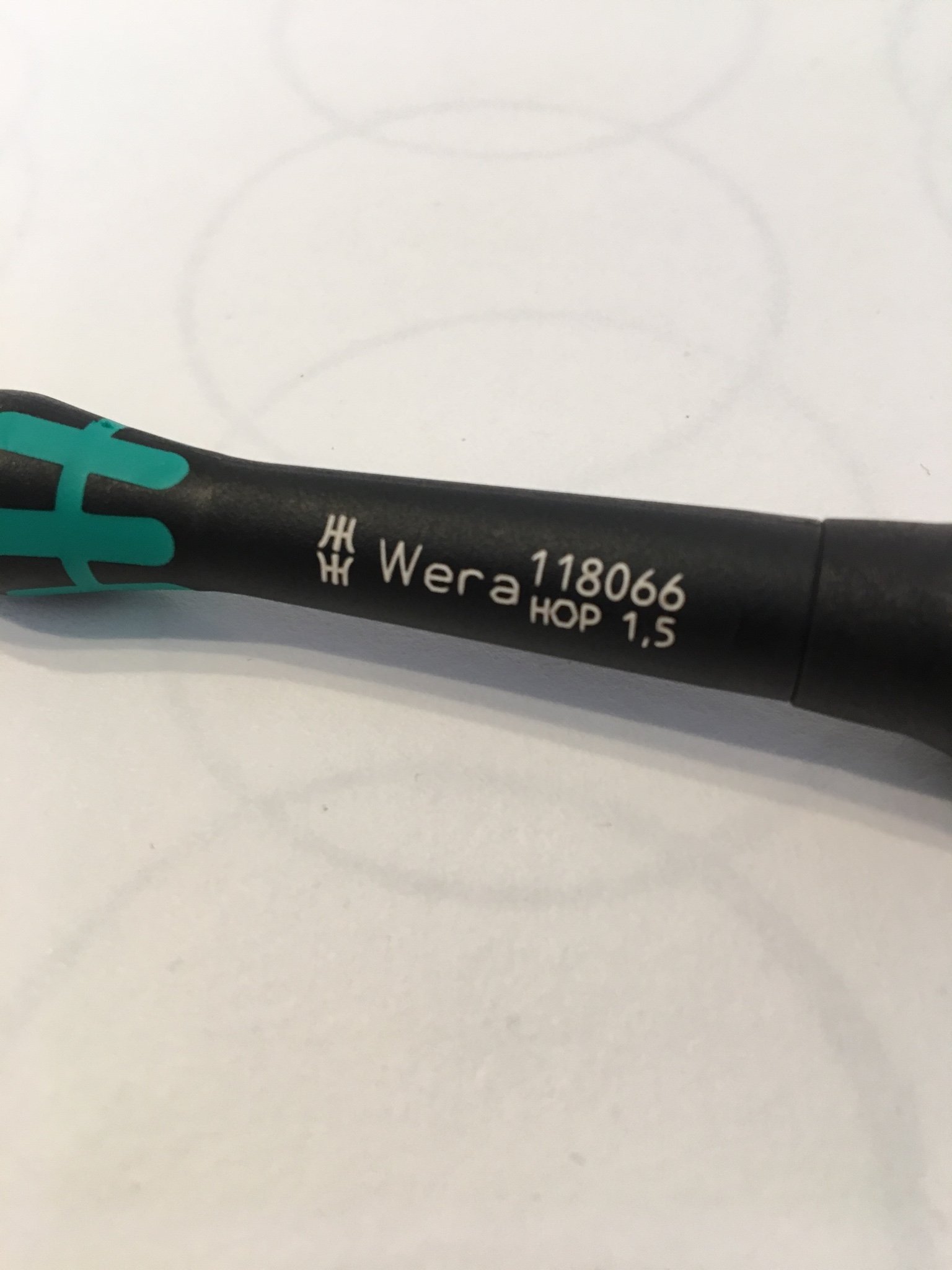

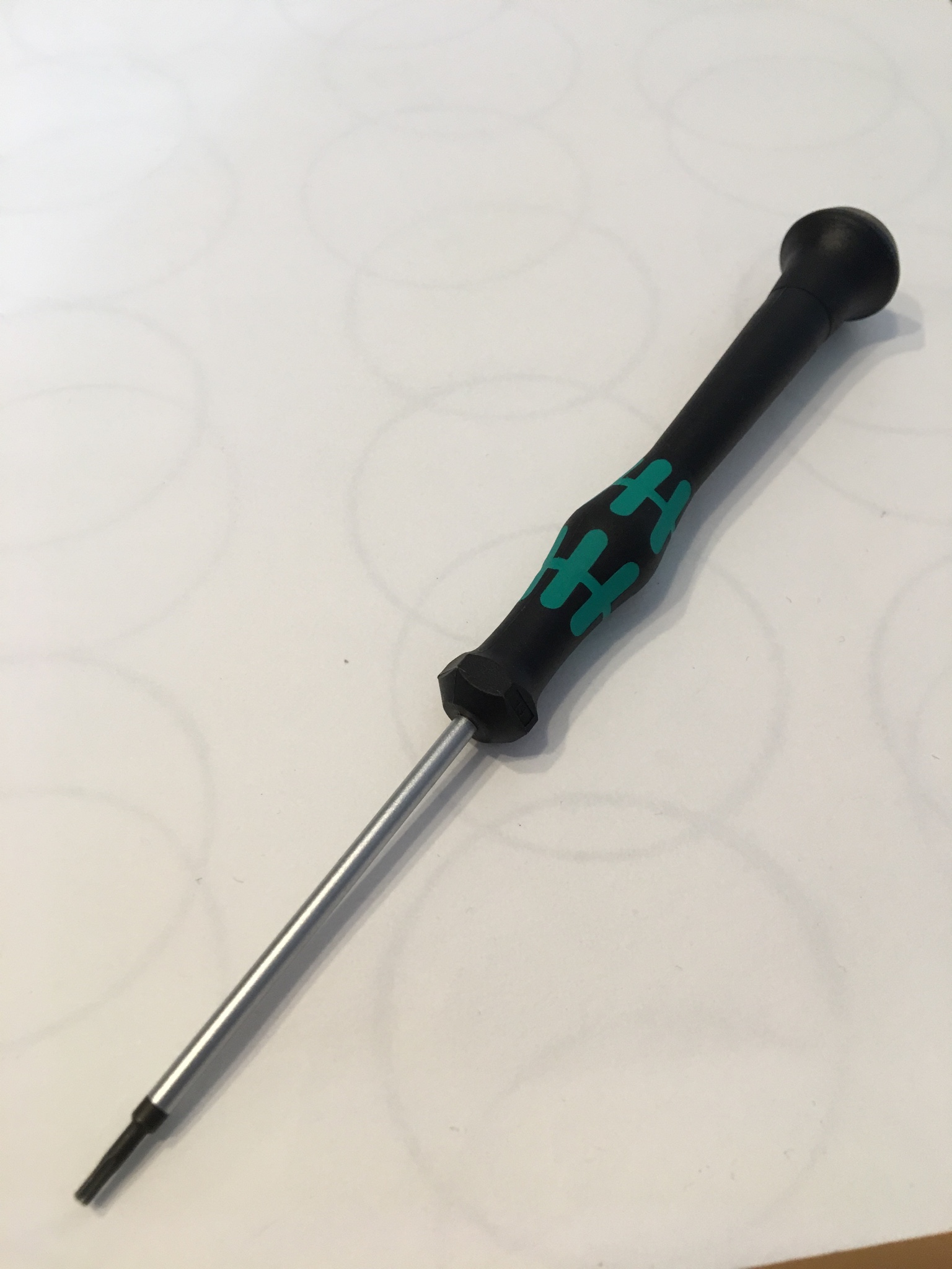

Ничего сложного нет. Главное чтобы руки не тряслись и не прогрессировала старческая близорукость[emoji851]
Гиперметропия по-нашему...
Для разборки пригодился инструмент, которым я курочил пульт на воздушном Adventure. Ну это давно было, когда ещё не было близорукости...
Как это не странно, всё собрал. Всё работает. Аккумуляторы заряжены на 80%. Сейчас заряжу до конца и тогда проведу полевые испытания.
