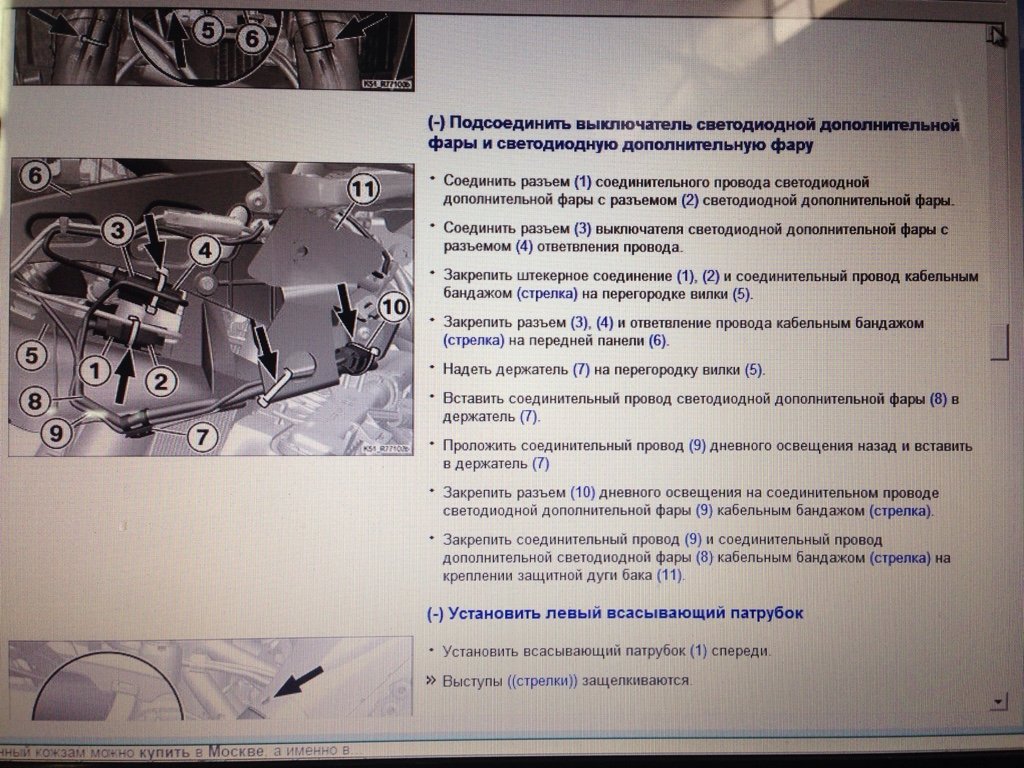

коллеги приветствую!
купил комплект противотуманок на гуся оригинальных (не адвенчер). две туманки, комплект проводов, кнопку и штангу для самих туманок. Щас думаю как все это подключить. судя по сообщению выше, это оказывается не так просто? есть какая нить инструкция или что то подобное?

никаких проблем нет. Все ставится без проблем.
Espan
1,113
Подтверждаю, так и есть, разъём в разъём все собирается...... Выщипываешь перья, навешиваешь компоненты и провода сами к левому разъему в районе клюва с заглушкой прибегут..... Но работать не будет) кодировать надо мот)

Виноват, что гажу тему))) а где есть?) Rheingold, тоже не нашел(((( может баз данных не хватает((( мне бы распиновку ЭБУ водяного.....
