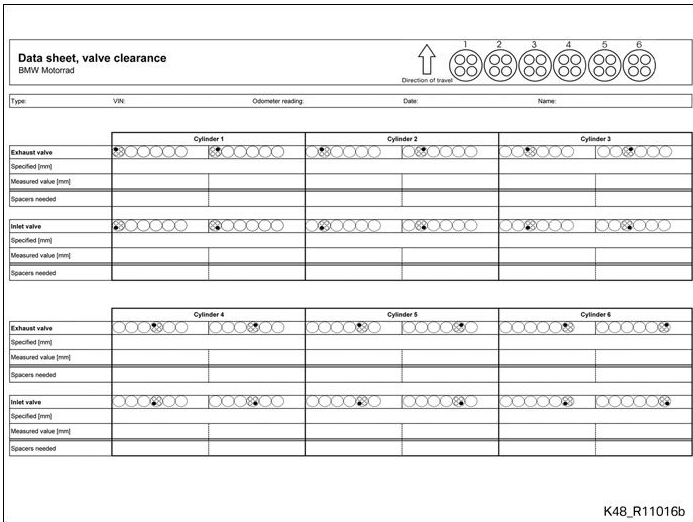

RSD, регулировка клапанов, единственное место в RSD, где упоминается правило отсчета цилиндров.
Я ошибся, действительно отсчет слева по ходу движения.:smile:
