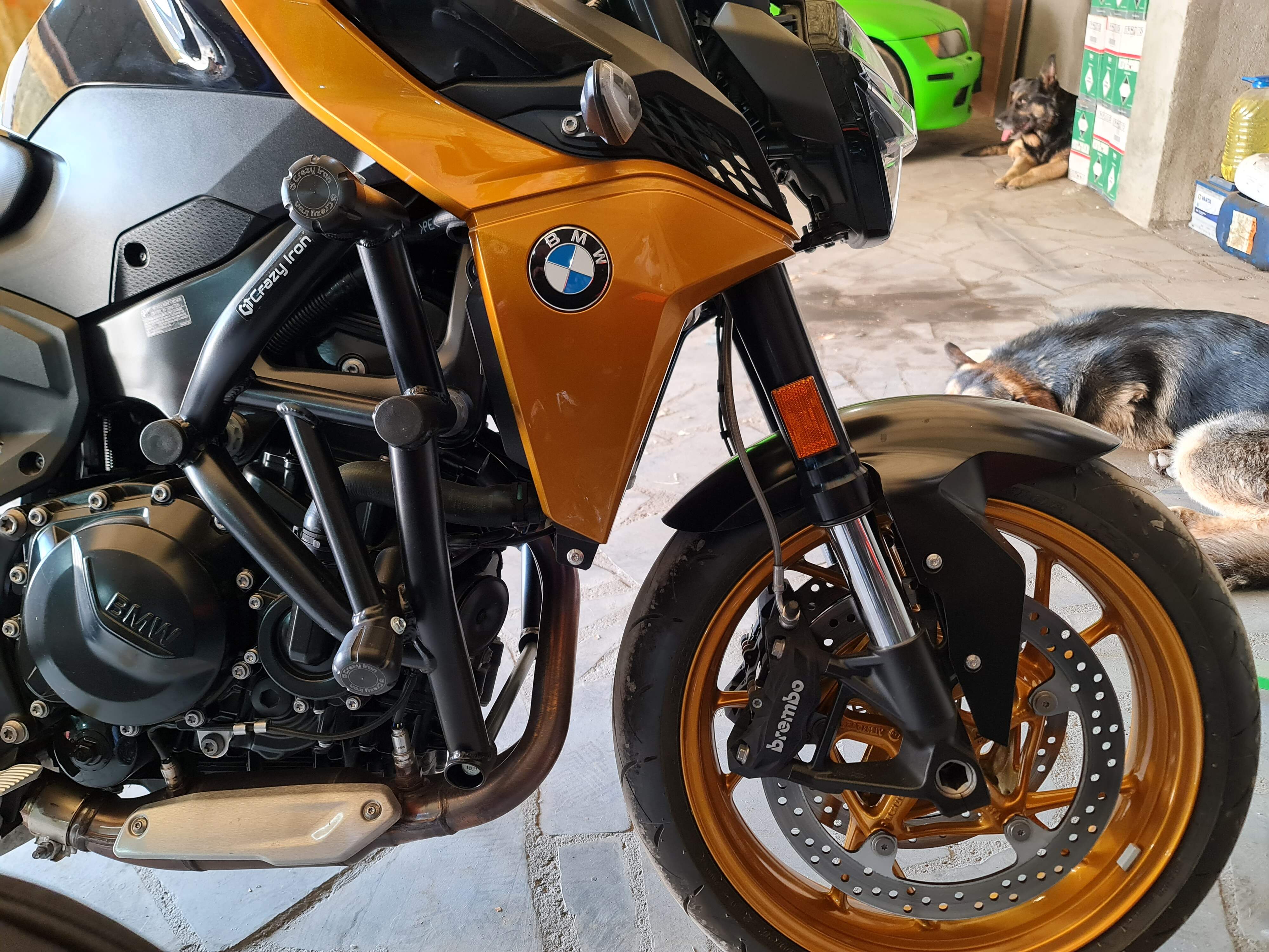

Всем доброго времени суток! К счастью или несчастью стал первым обладателем f900r в армении, покупал с аукциона, пришел практически новенький, пробег 1000км, но вот печаль, толи кто то в нем копался либо он тайком битый, карфакс чистый, дело в том что бросилось в глаза то что угол вилки уж больно маленький и переднее колесо очень близко к выхлопной трубе, вот пытаюсь разобратся что не так, визуально никаких намеков на аварию нет, траверса и рама выглядят нормально, подскажите что смотреть, как проверять? Что могли заменить чтобы изменить угол вилки, сами понимаете особых специалистов в нашей стране нету ((((

На F800R не знаю. Врезался в лобовую на CBR900RR в препятствие. Гнётся диск, два пера в вилке, приёмные трубы, бак со стороны водителя (от яиц)). Рама хорошая была и без повреждений. Можно посмотреть следы такого ремонта. Детали повреждённые либо на замену, бак рихтовка. Если очень сильный удар и сплюснуло раму то я бы проверил соосность переднего и заднего колёс визуально, можно попросить кого-то проехать сзади на машине и посмотреть совпадают ли они по колее

Так в том то и проблема, визуально никаких повреждений нет, обсалютно никаких, ни царапинки, ни прогибов в раме, ничего...

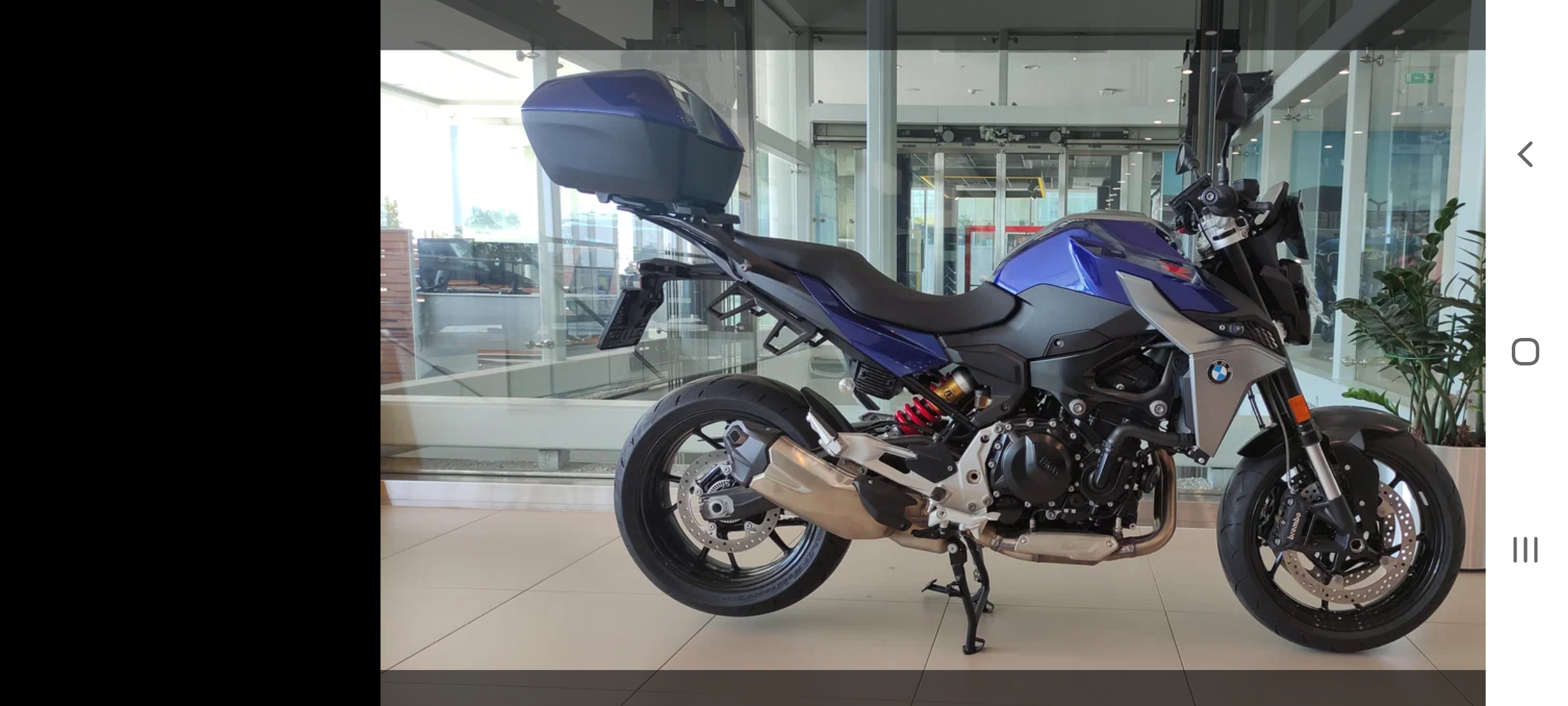

Просто кто-нибудь, у кого такой же мот, сделайте похожую фотку. Мне кажется всё нормально… Так и должно быть…

Было бы здорово если тот у кого есть такой же мот сделал пару фотографий узлов для сравнения, отзовись добрый человек )))
Если не отзовется никто, залезь на авто.ру. Позвони по объявам, уверен кто нибудь да поможет.

Глянул фотки нового 2022, на автору полно дилерских в этом ракурсе. Всё равно печальненько. Хороший удар был. Шланг тормозной не на месте, про расстояния колесо-глушитель, наклон тормозного суппорта ....

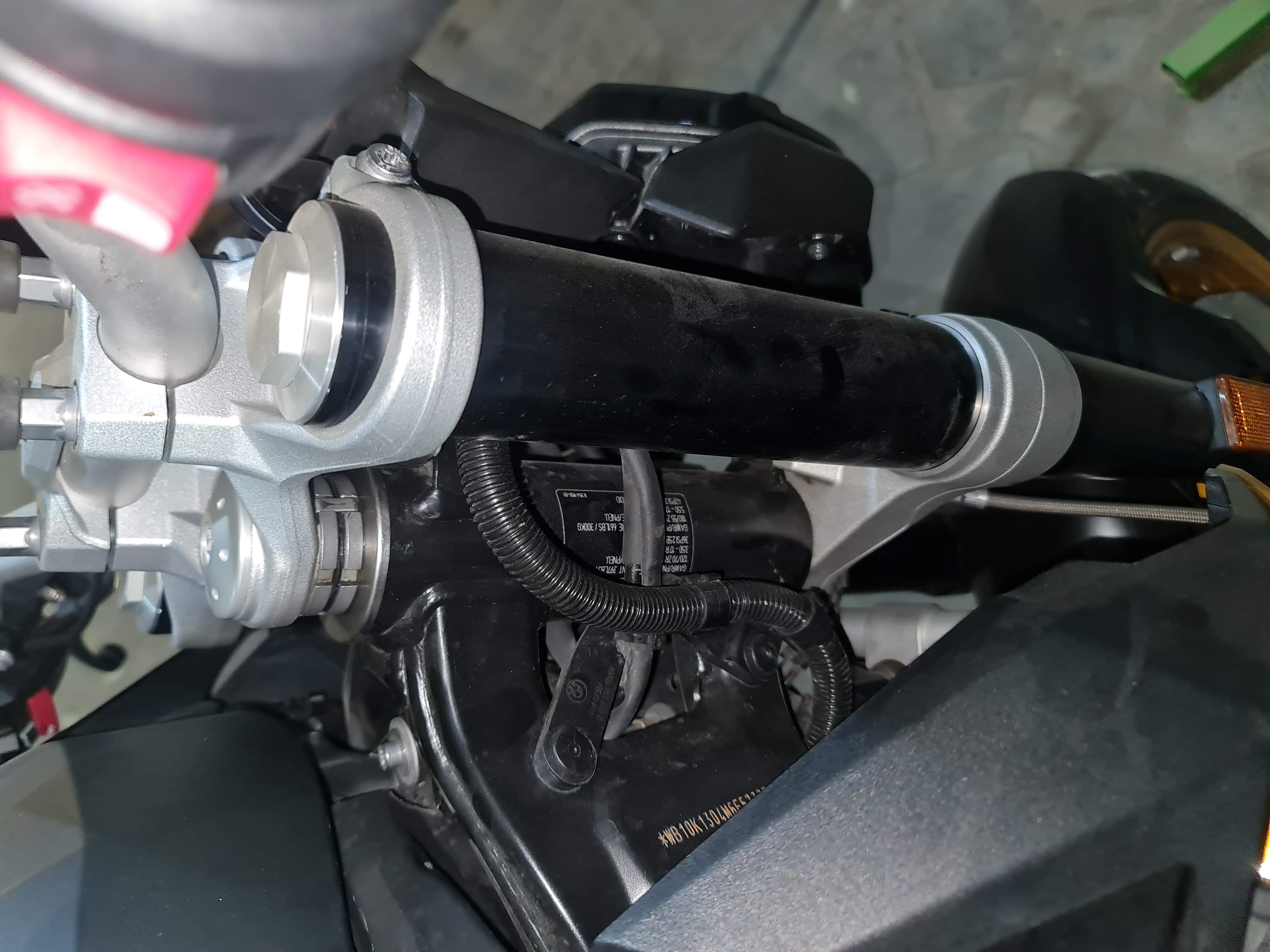

Вот если кто-нибудь скинет мне вот этот узел с его f900r мне станет ясно рама гнутая или траврес заменен )))
