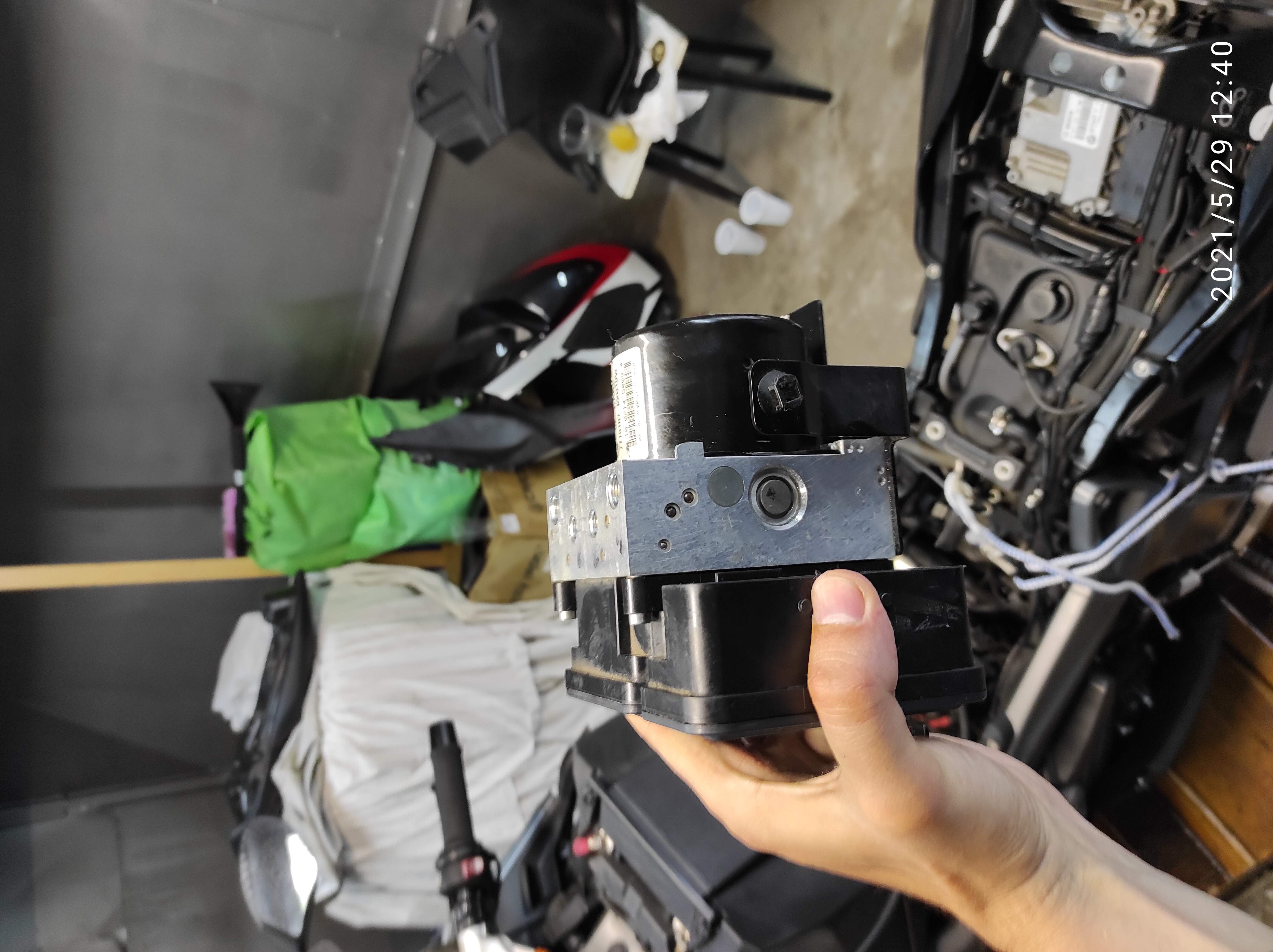

А у Вас АБС 2? То тогда просто, заходим в мотоскан. Блок ABS, потом в сервис и там прям указано прокачать перед или зад. Запускаешь , АБС начинает гудеть и в это время нажимаешь 3 раза на тормоз (Нажал , подержал 2 секунды , потом опять нажимаешь и опять держишь 2 секунды и опять нажал и держишь 2 секунды.). Короче в мотоскане прям инструкция написана. Ни чего сложного нет. Эту процедуру можно делать при каждой замене тормозной жидкости

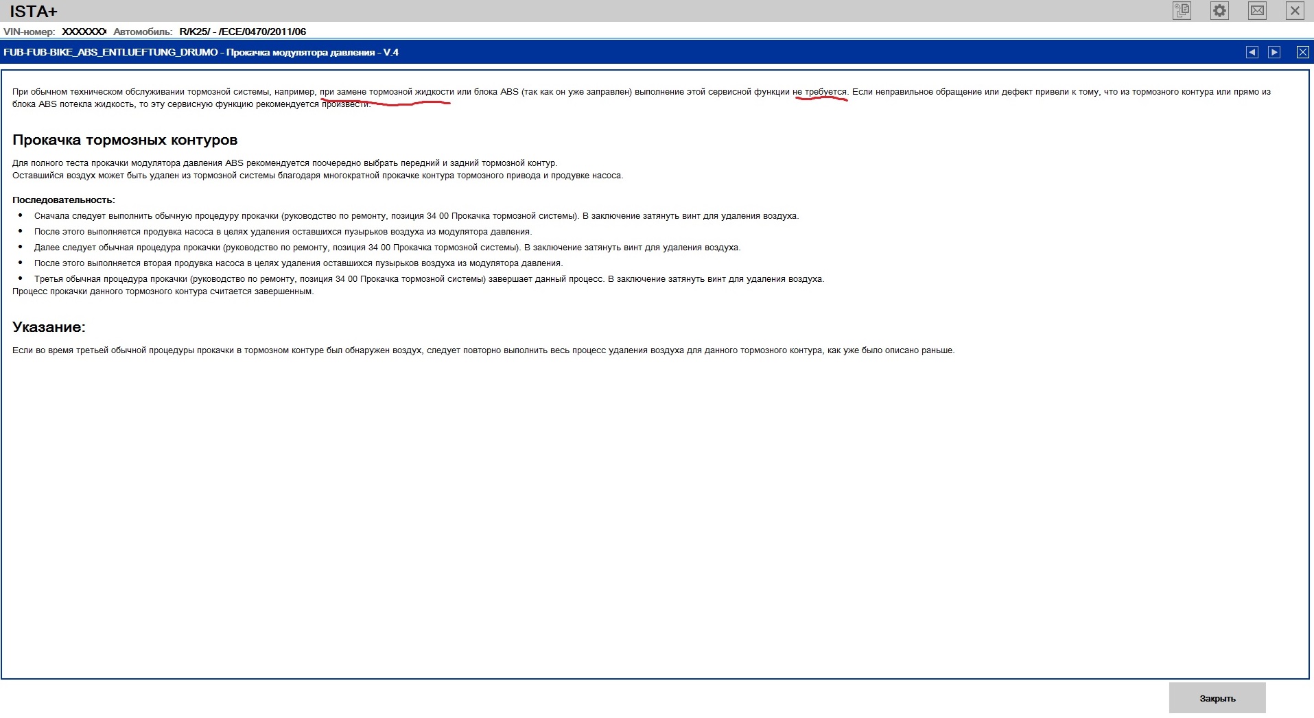

Ён_
9,544
... Эту процедуру можно делать при каждой замене тормозной жидкости
Вот такой у меня Abs Посмотреть вложение 102633 Посмотреть вложение 102634
Не вводите людей в заблуждение.
В оригинальной немецкой диагностике всё написано...
