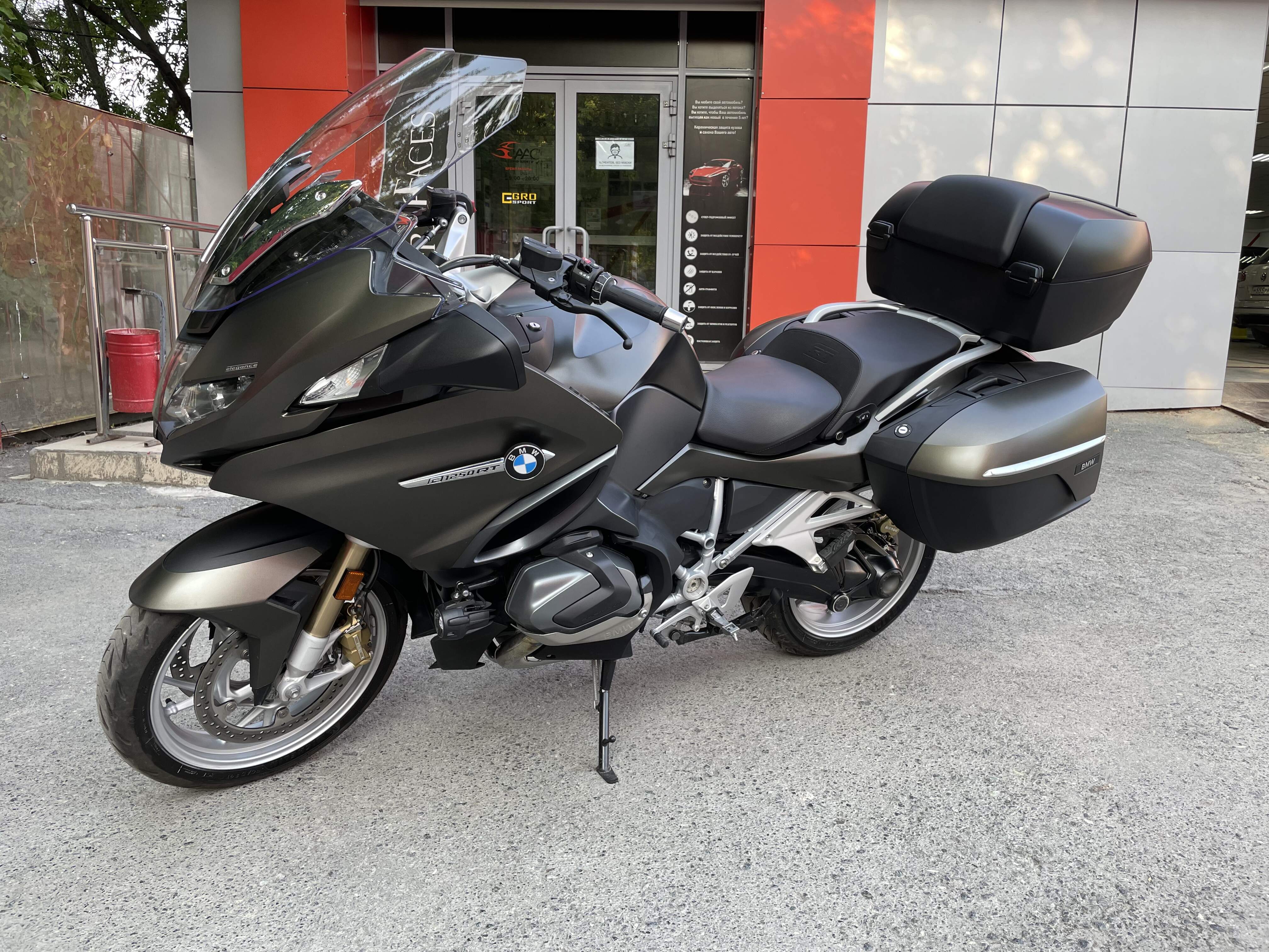

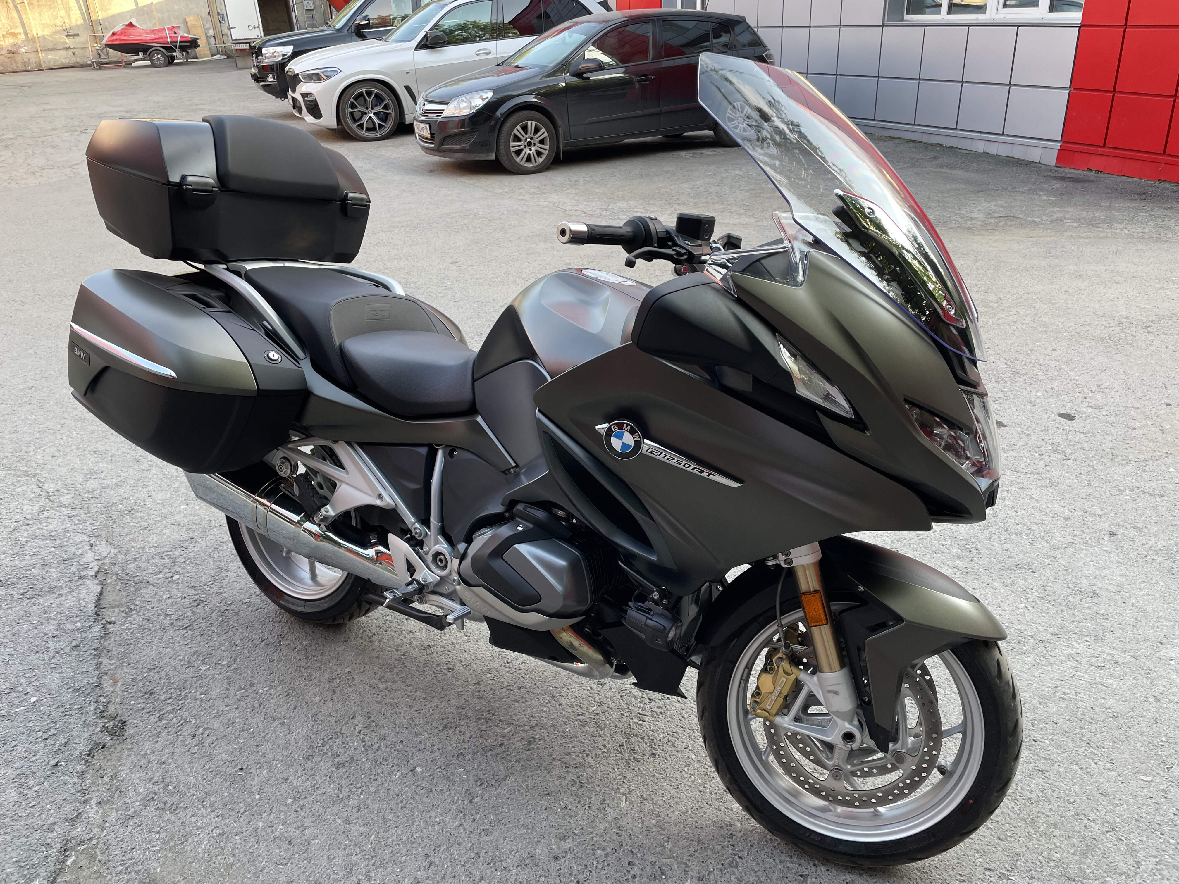

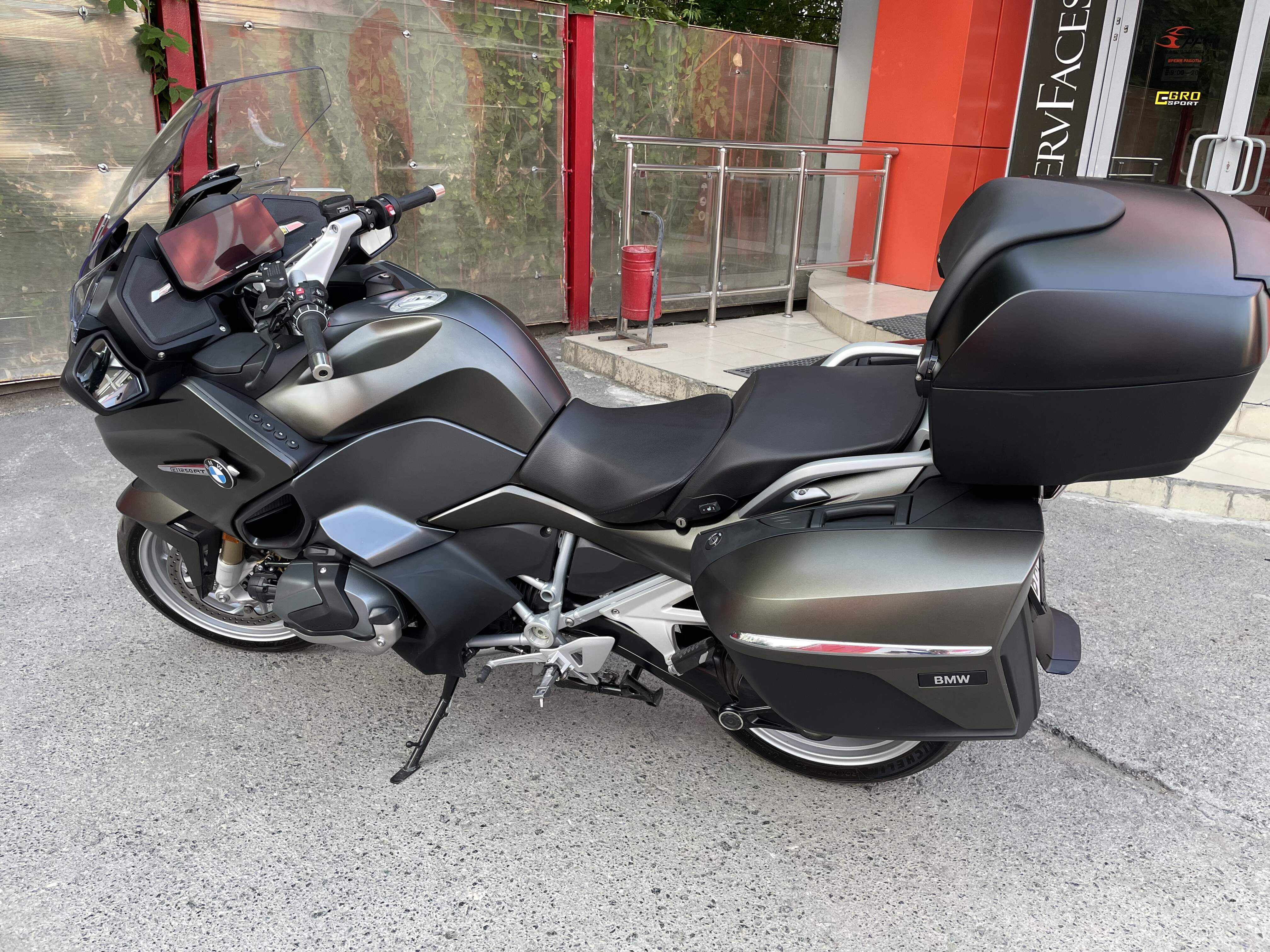

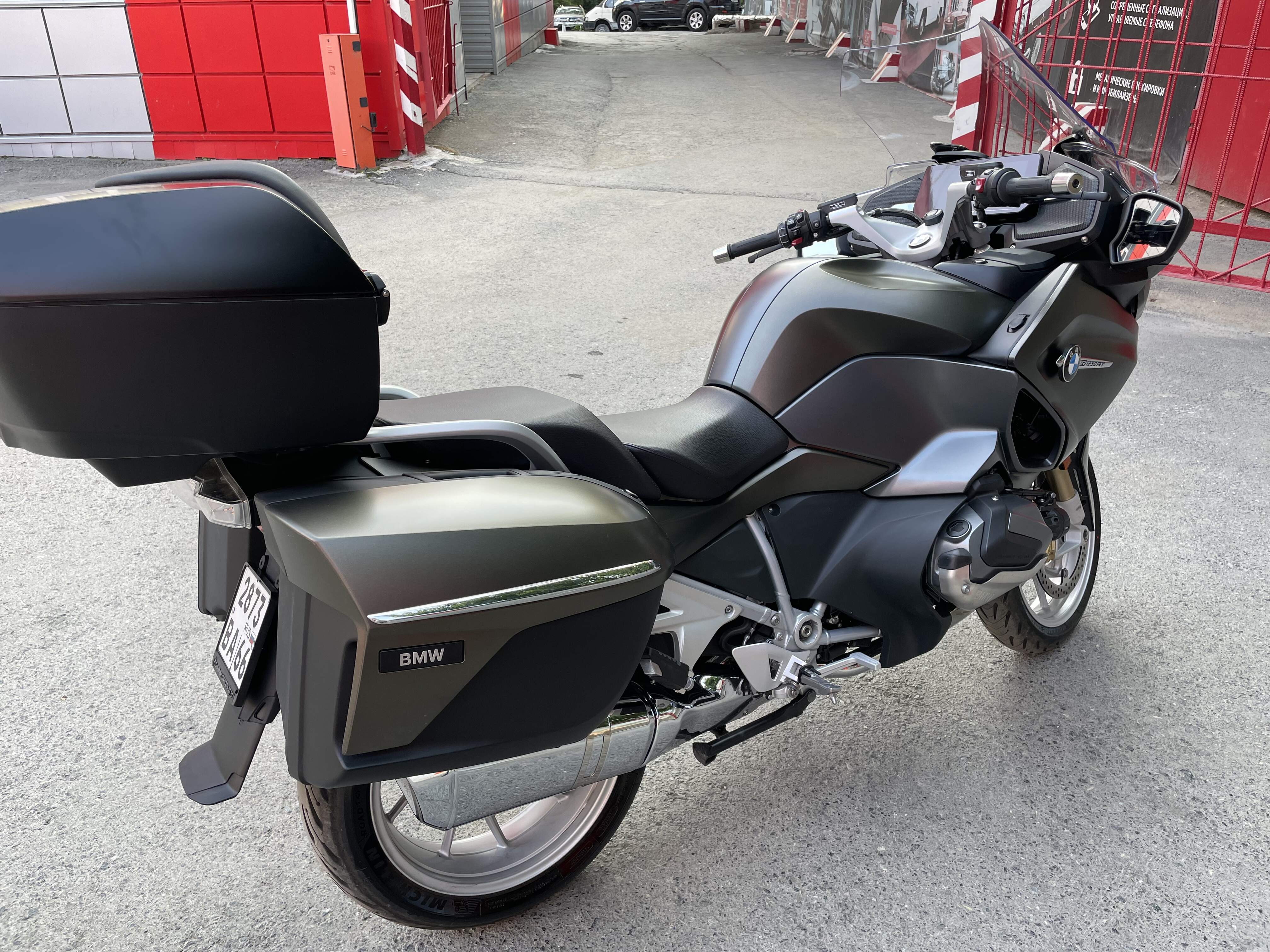

F421AA2C-8975-4951-98F4-017910CC9459.jpg 3D5B397C-C261-46A2-BB92-3529C0363CD5.jpg EE33B5DA-3A47-4CC7-A79F-4DB12478E40F.jpg 7B9836F6-0EB6-4B1F-B89B-27600C7AB9A8.jpg
Ну если можно - пару фоток. Решил поиграться - затянул мот в матовую плёнку. Фары в бронь. Стекло не трогал. Противотуманки тоже, там сложный изгиб стекла(по крайней мере так сказали на сервисе). Тапками не кидать, типа зачем мне в плёнке мот, ты что хочешь новый продать, этого никто не оценит. Просто захотел так:pardon:
Да, резинки с подножек снял. Не комфортно ногам, эти 2-2,5см прилично мешают и переключаться и держаться коленями за бак. Сейчас на верхнем положении седла езжу. Да, заказал подножки с занижением...

Посмотреть вложение 101273 Посмотреть вложение 101274 Посмотреть вложение 101275 Посмотреть вложение 101276
Красавчик. Что то во мне осталось от РТ все таки… ностальгую:)
