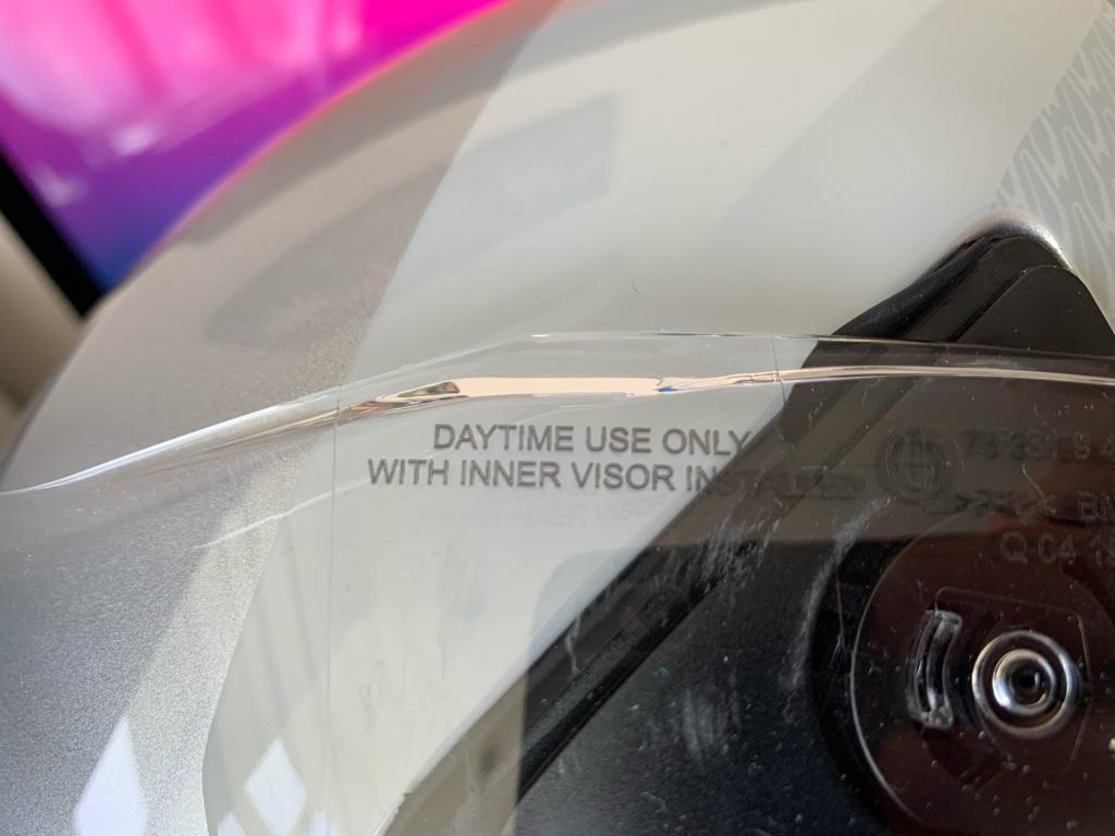

Вот интересно, неужели БМВ действительно думает, что я буду вечером визор менять на другой без пинлока??? Он кому-нибудь действительно мешает в темное время суток?
Linochka
155
Одинцово
  1. BMW F 750 GS
Если пинлок порченный то да - мешает.
я первый поцарапала изнутри (хотя бархоткой протеряла) и в темноте было очень некомфортно ездить...

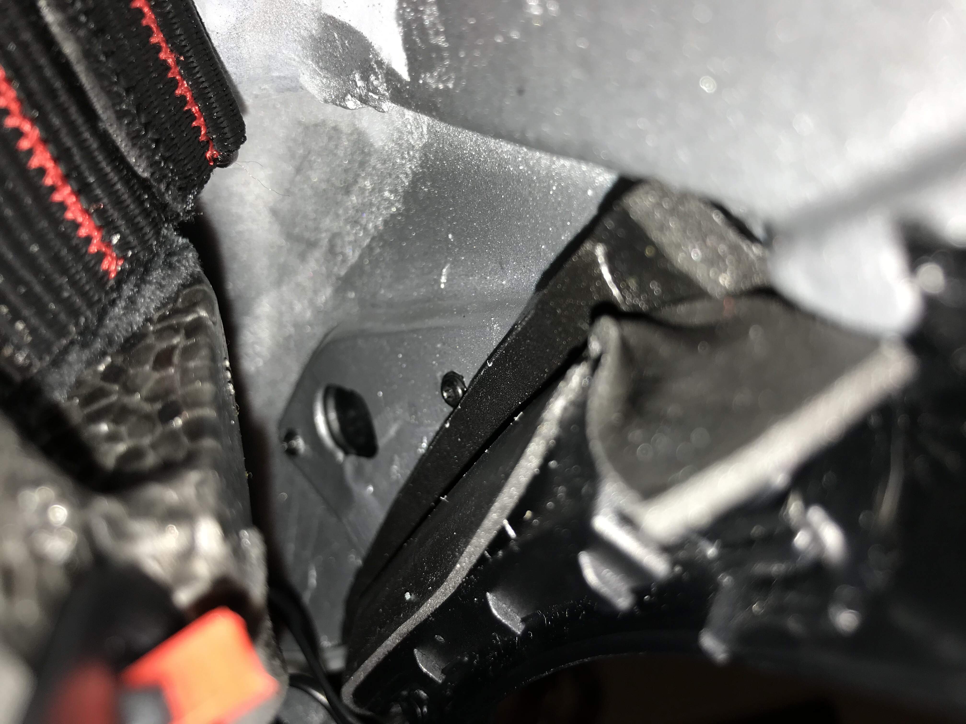

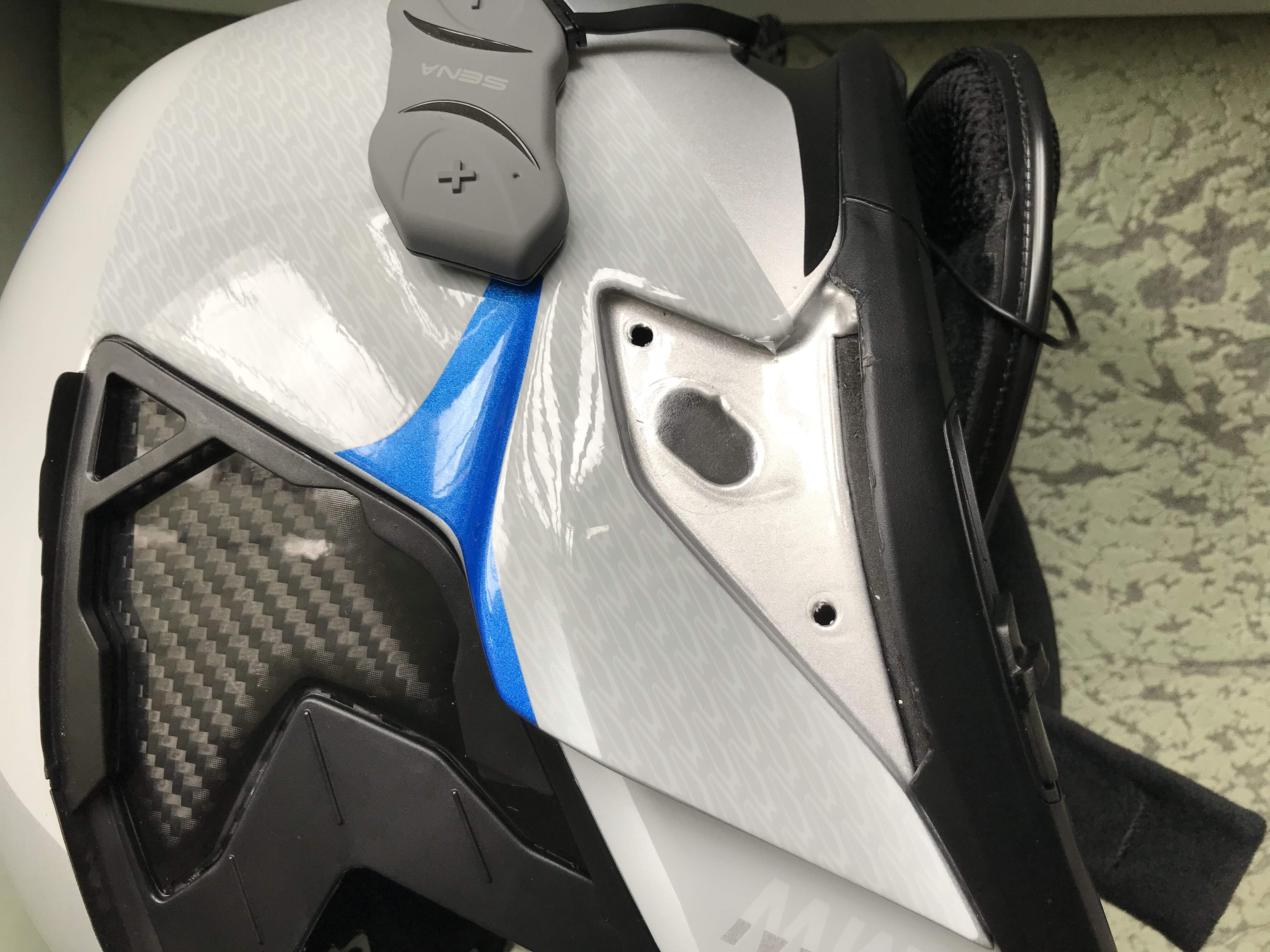

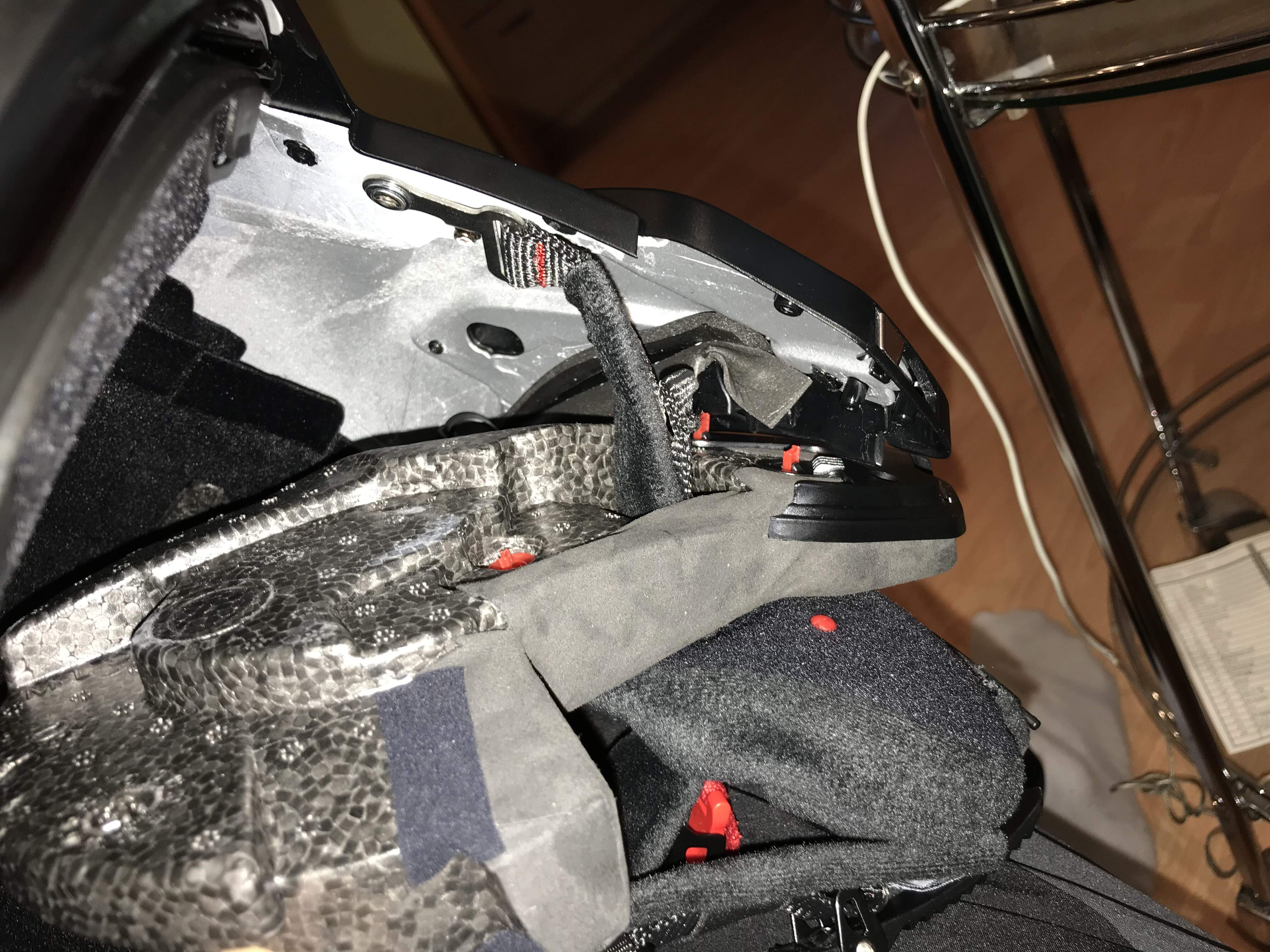

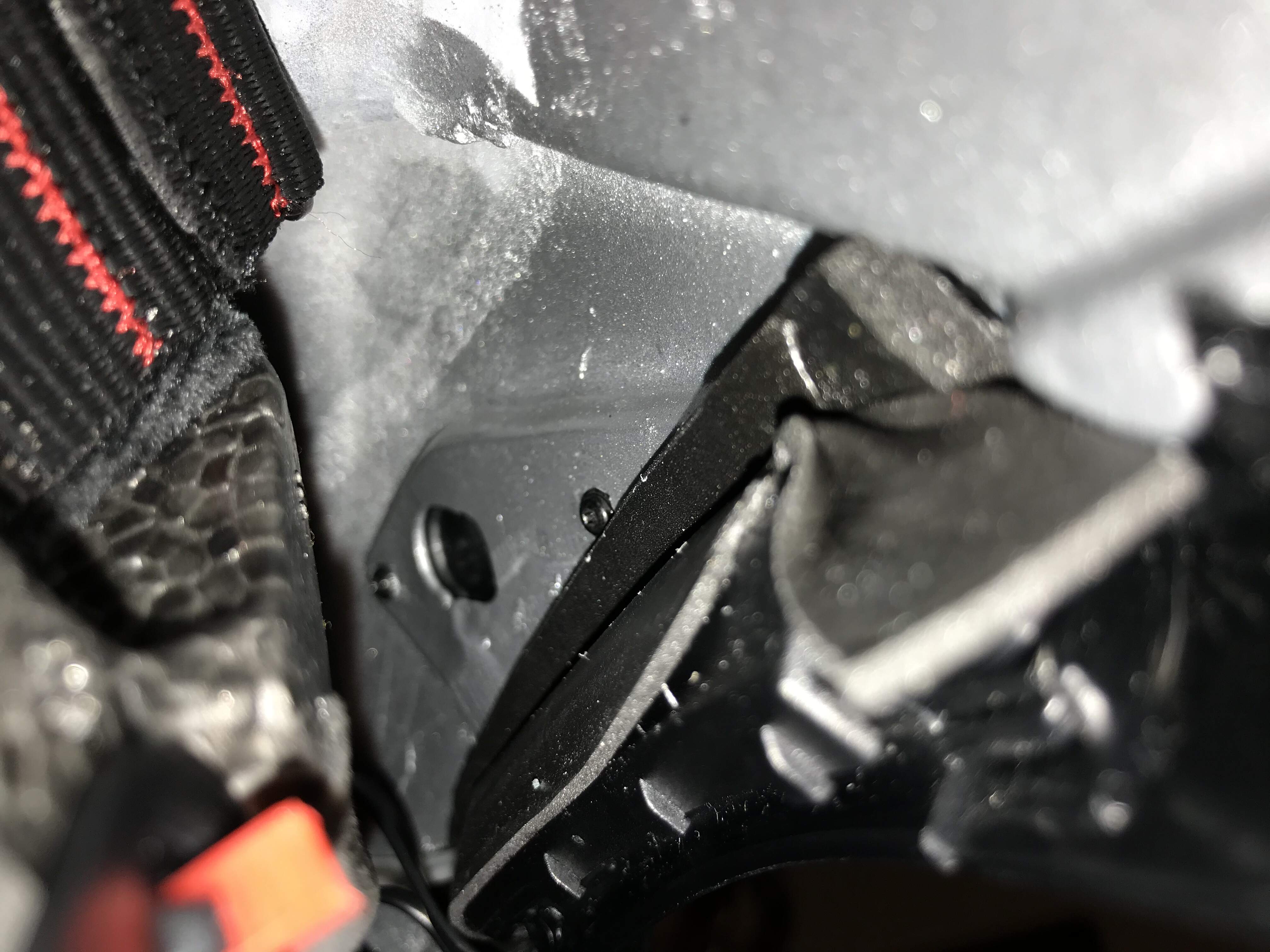

Наконец определился с размером Торкса для разборки- Т7- для снятия боковой пластиковой заглушки для установки коммуникационной системы.
Три самореза Т7 на щеке, потом вынимаем щеку и изнутри два коротких самореза Т7, фото ниже: IMG_0873.jpg

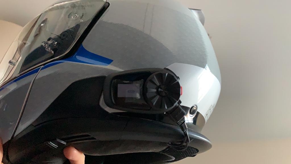

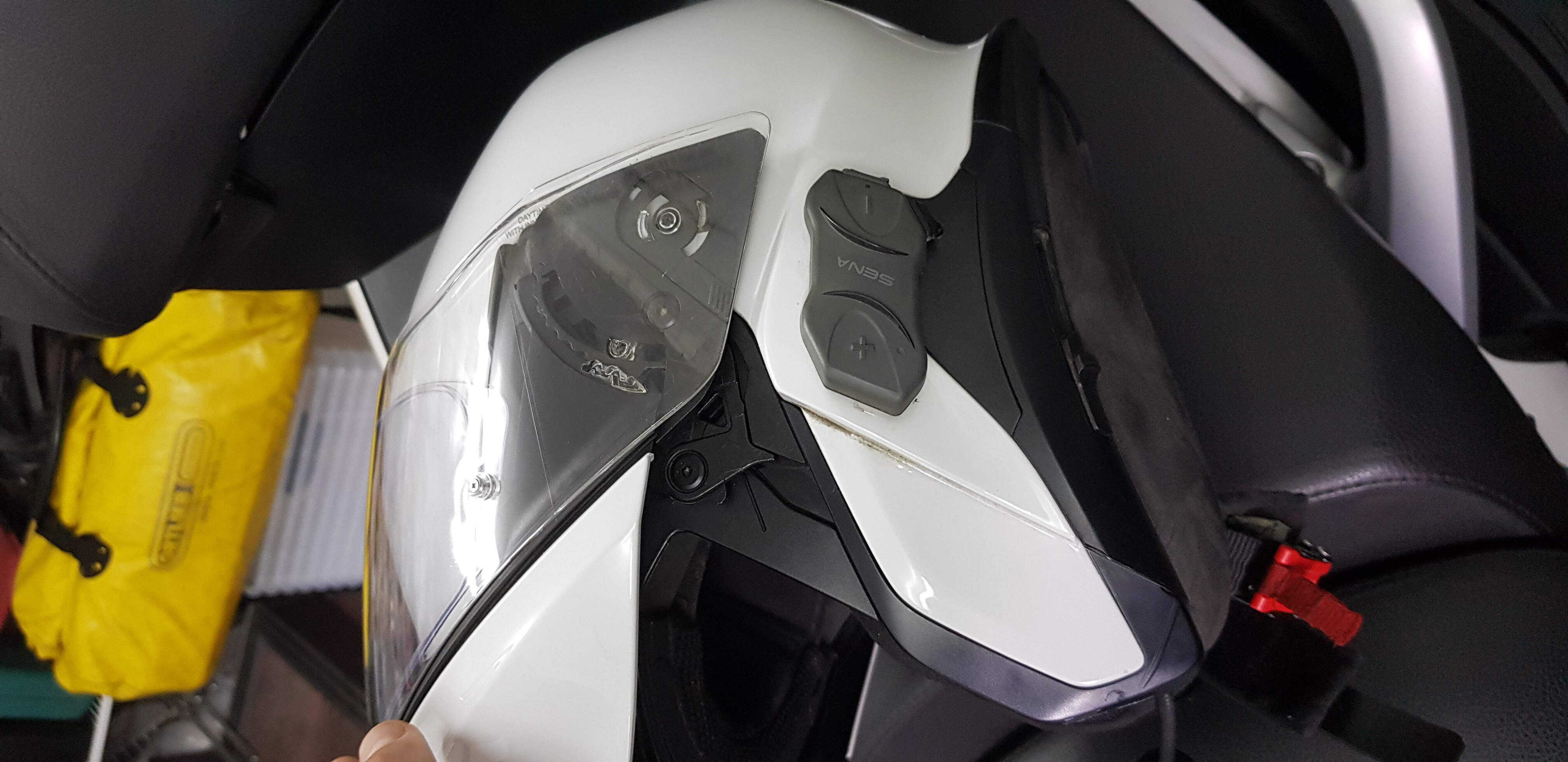

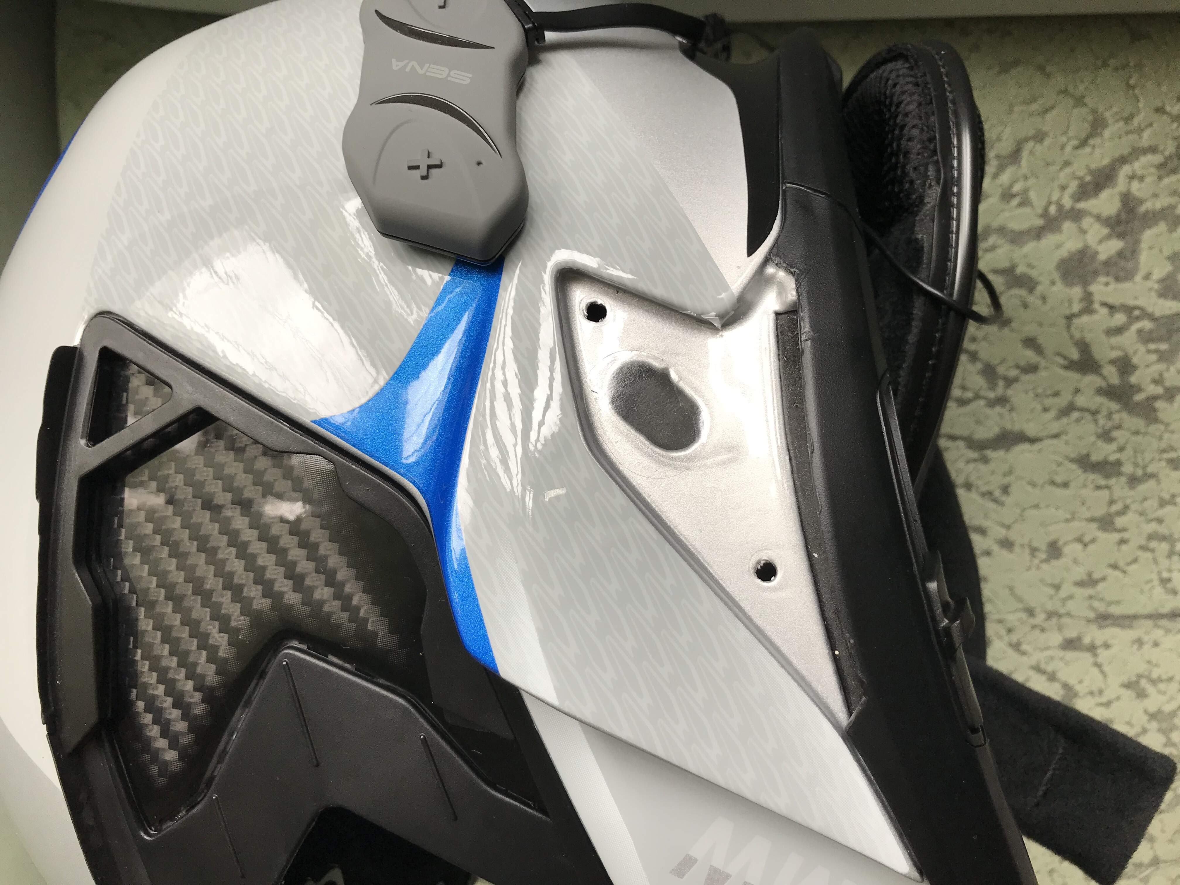

Аккум легко ставится в полость на задней части шлема, заглушку вообще не откручивал, просверлил отверстие в заглушке для прохода разъема 5 мм и прилепил такую Сену на заглушку сверху. Не усложняйте себе жизнь ))

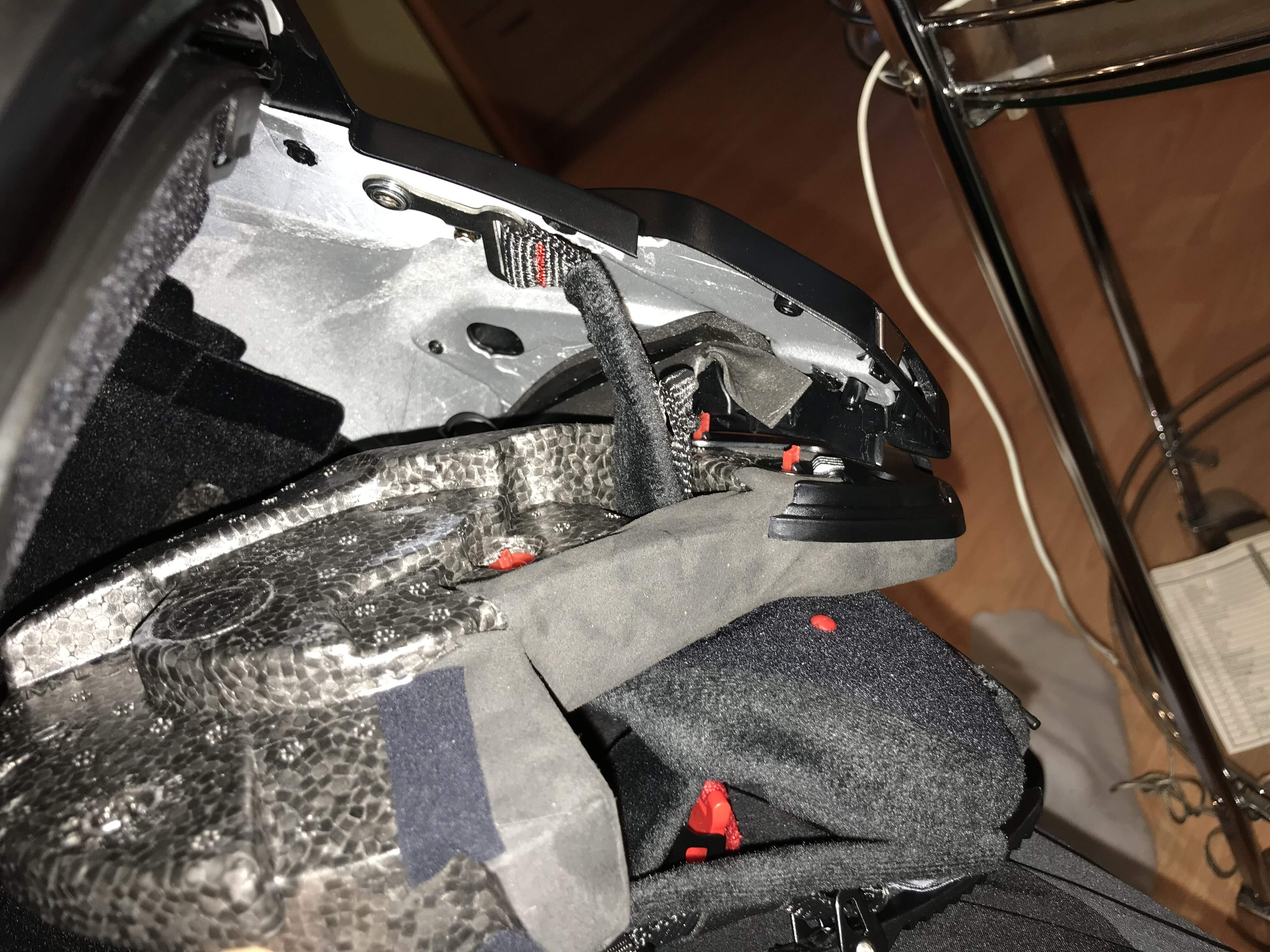

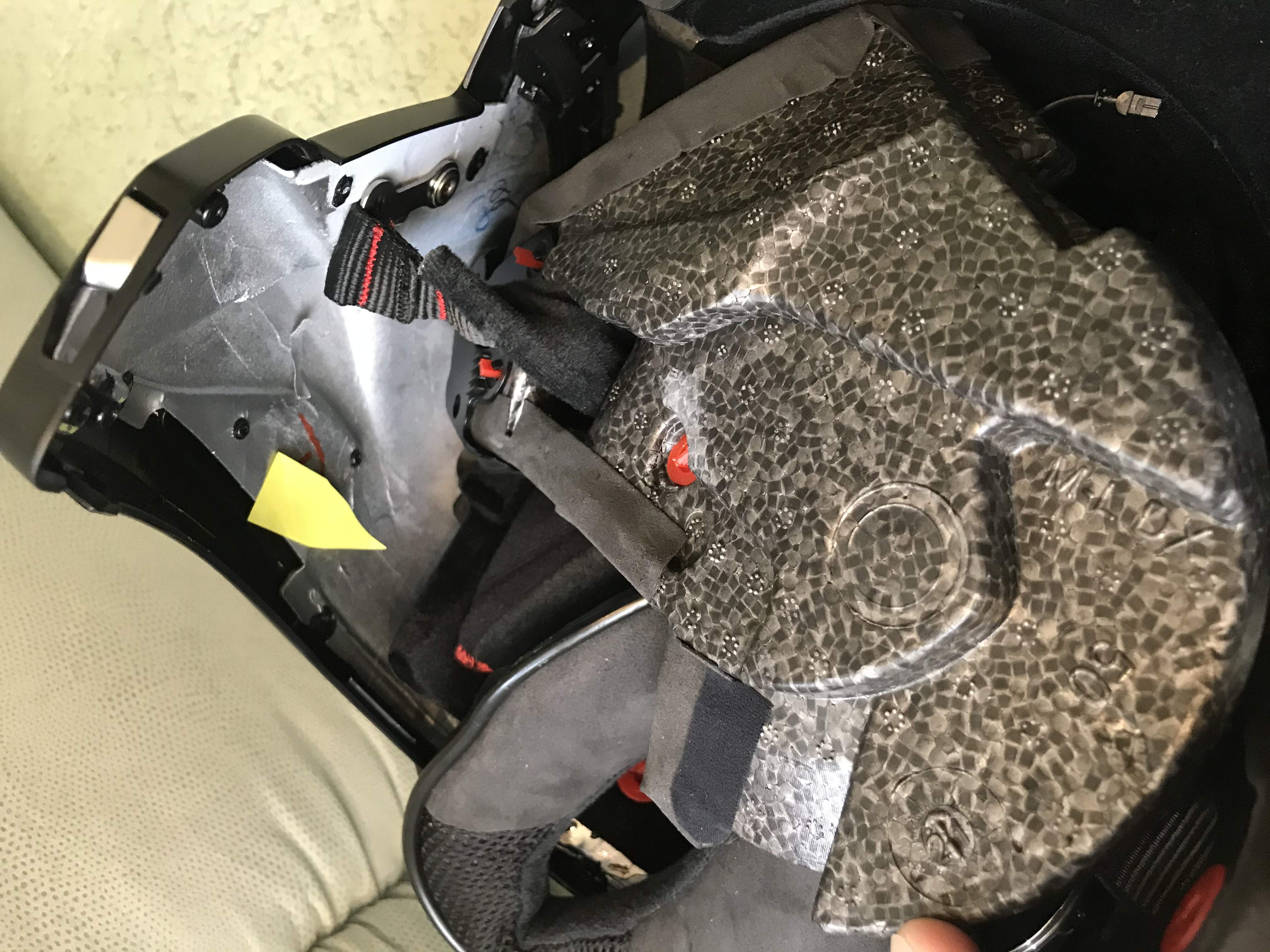

Переставлял микрофон, специально разобрал вторую щеку (торкс Т6, три самореза).
На самой правой щеке (в пенопласте) нет места под аккумулятор.
При снятии щеки (любой) открывается легкий доступ к затылочной части шлема, где есть полости для аккума (показал на фото желтой стрелкой).
НО! Эти полости:
-Доступны и без разборки щеки, особенно левая (видимо из-за переключателя sun-визора).
-По размерам справа и слева они одинаковы и симметричны (кстати больше размера аккума Sena 10R, влезет и другой).
Есть проблема - плохо ловит радио на Sena 10R. По сравнению со Скалой SHO-1 на другом моем шлеме- вообще отстой.
Переставил все таки аккумулятор в такую же нишу, но на правую сторону (раз уж разобрал), думал он помехи для радио создает,
расправил провода - не изменилось НИЧЕГО в качестве приема радио, полный отстой, без шума только 4 станции нашел, и это в городе, вдали от высоток!
Сложилось впечатление что дохлая антенна встроена в пульт управления, а не выносная, например в жгуте идущему на динамик или микрофон.
Поэтому разницы не вижу на какую сторону ставить аккумулятор. При необходимости, тем кто умеет паять, их можно поставить даже два, места предостаточно.

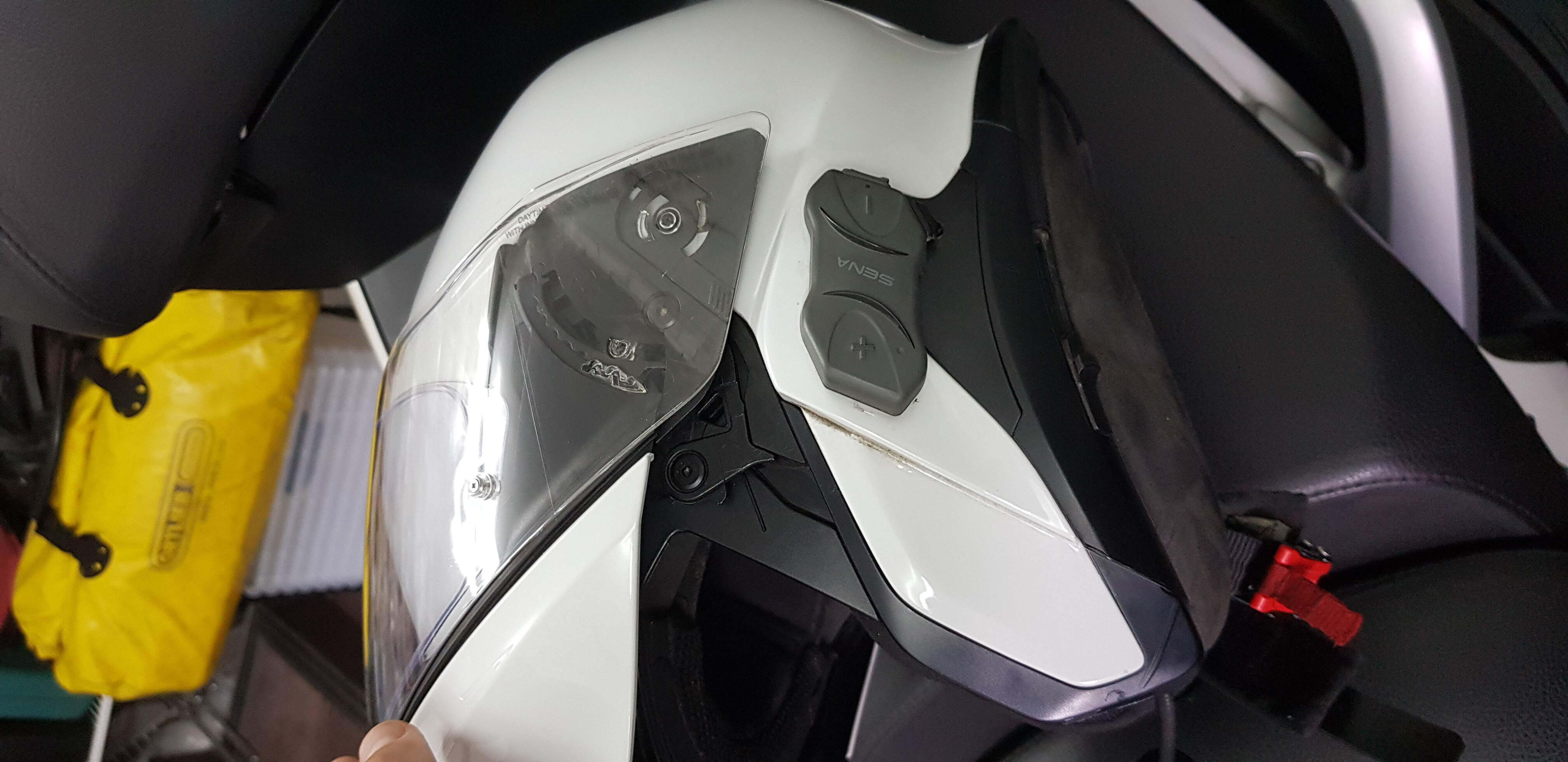

Sena нормально ставится на него и не особо колхозно. Ну а по функционалу любая Sena на голову выше.
Да, я знаю что Sena лучше, спасибо ) Но мне просто звук чтобы с телефона шел и отвечать на звонки больше ничего не надо. Музыку я не слушаю. Родной навигатор ставить не планирую. В общем, пока раздумываю надо ли мне это в принципе. Есть BT-ресивер, но его часов на 6 только хватает.
