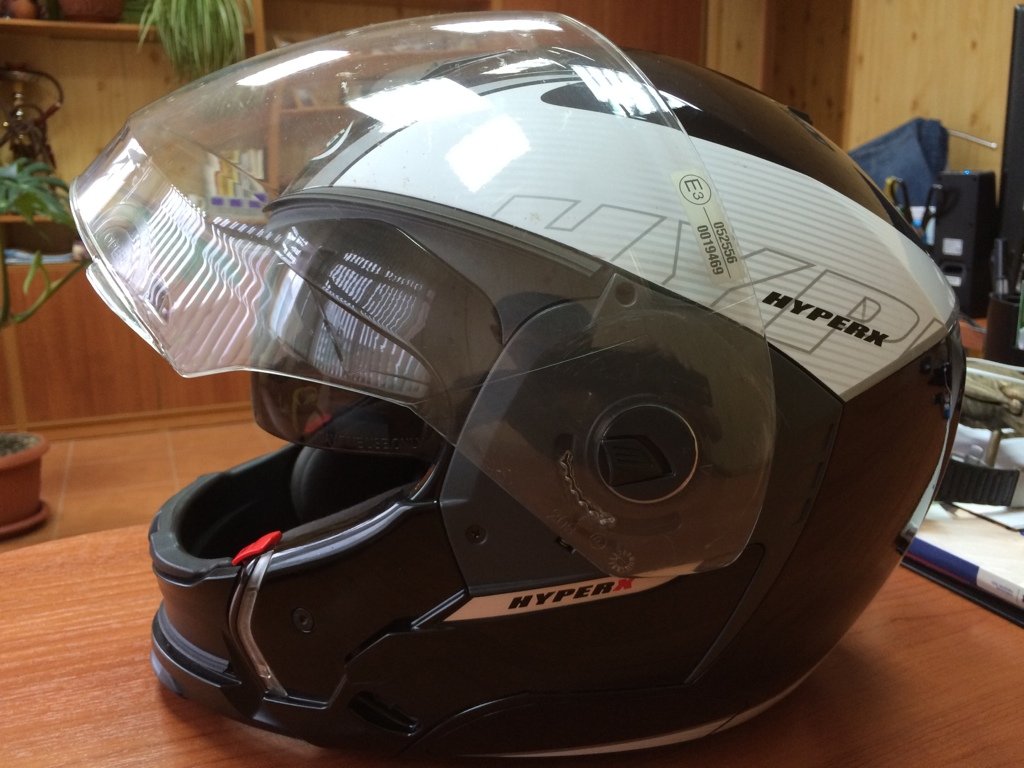

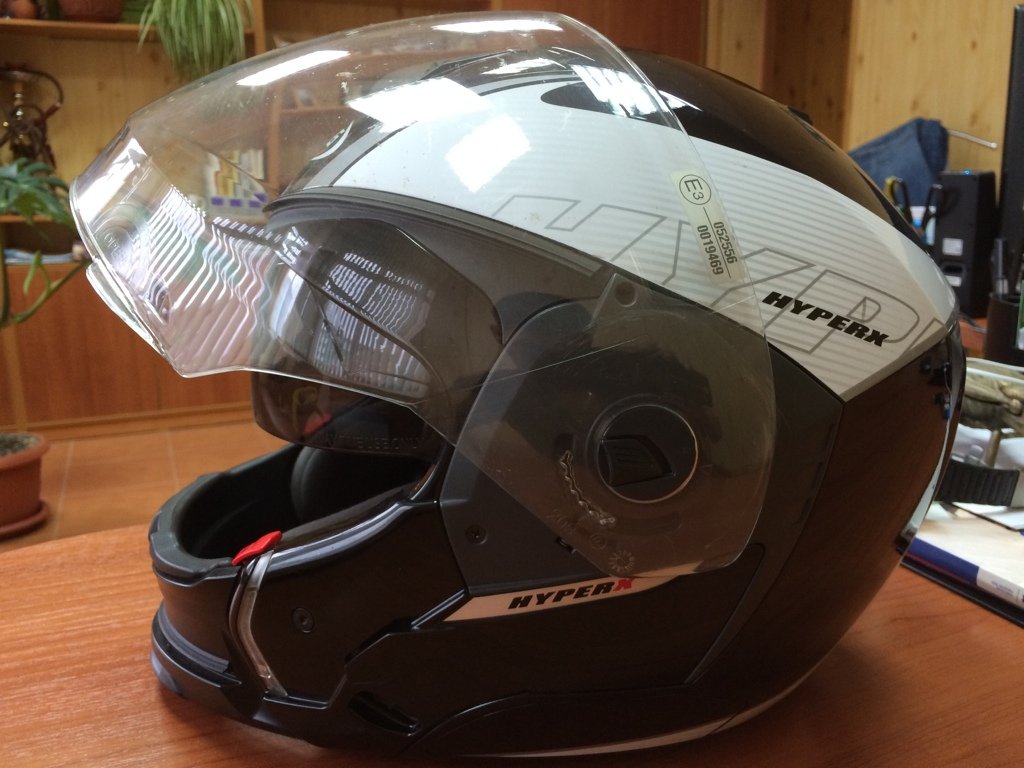

mikle49
Никто не придумал, как сделать, что бы визор не падал на скорости?
Может там чего подточить нужно в механизме?
Там в механизме есть "трещотка", если у тебя на новом все было хорошо, а со временем стал падать, то можно поменять эти детали, они есть в запчастях. (12,60 €)
А если с нового так было, то это, скорей всего, аэродинамика, у меня есть положение ветрового стекла при котором визор захлопывается всегда, а в другом положении свободно езжу с открытым.

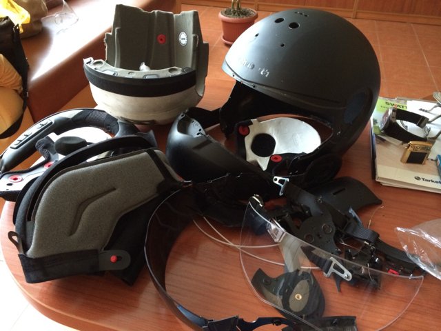

Пока суть да дело. Решил я свой визор полечить от автозакрывания на скорости
По одной капелке суперклея капнул на каждый выступающий зубчик гребенки
И, как видно на последней фотке, обмазать чуть по кругу
Главное не перестараться.
Высушить. Одеть на шлем.
Результат превзошел все ожидания.
Работает лучше чем на новом шлеме

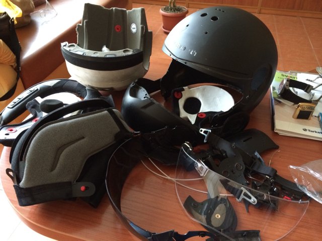

Во-во, тоже бесит это автозакрывание ! Надо твой метод попробовать.
